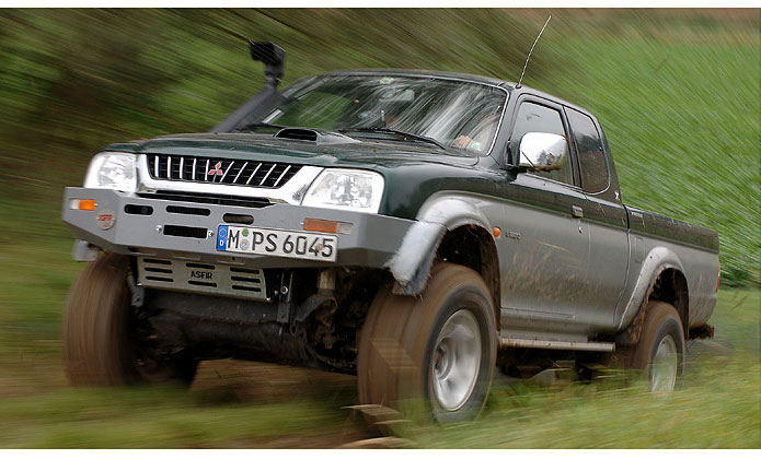

setzt dein Avatarbild mal in groß hier reim mich interessiert deine Stoßstange, bekomme fast die gleich glaub ich

die Stoßstange ist von Asfir, hab aber jetzt einen aktuelleren Grill....
Uwe

Aha, meine ist von AFN, leider kommt sie irgentwie nicht, hätte schon längst da sein sollen
