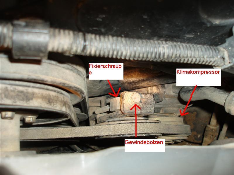

Bei meinem Magnum ist der Keilriemen der Klima verdreht. Das soll heisen der konische Teil zeigt nach aussen. Keine Ahnung wie der das geschafft hat. Nun will ich einen neuen Riemen auflegen, nur die Mutter der Spannrolle sitzt bomben fest. Habe schon WD40 und Hitze probiert. Dabei hatte ich aber keinen Erfolg. Habe dann versucht den ganzen Träger zu demontieren, aber auch die 3 Schrauben sitzen fest. Dazu kommt der beengte Raum.
Wie kann ich die Mutter der Spannrolle lösen ohne sie Rund zu lutschen?
