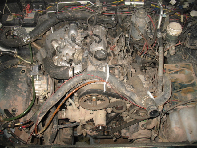

da bei mir die "große Inspektion" ansteht, hab ich als erstes mal eine Grundreinigung vorgenommen

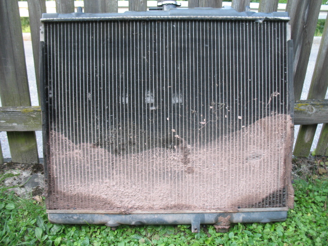

Der Kühlerausbau machte Mammutrückstände sichtbar:

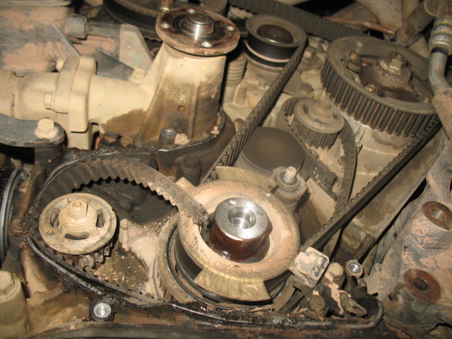

Die Demontage der Zahnriemenabdeckung brachte einen gerissenen Ausgleichswellenriemen zum Vorschein. Der Kurbelwellendichtring schwitzt auch ganz leicht.
Daß die Zahnriemenabdeckungen nicht Schlammdicht ist sieht man an den KW-Scheibe und links daneben auch ganz deutlich.

Sah bei mir letztes Jahr auch so aus. Frag mich nur wieso immer der kurze reißt auf den ja eigentlich keine Belastung kommt :shock:
Gruß Florian
Bart antwortete auf Inspektion nach 8 Jahren , mittlerweile 10
Servus!OffRoad-Ranger schrieb: Die Demontage der Zahnriemenabdeckung brachte einen gerissenen Ausgleichswellenriemen zum Vorschein. Der Kurbelwellendichtring schwitzt auch ganz leicht.
