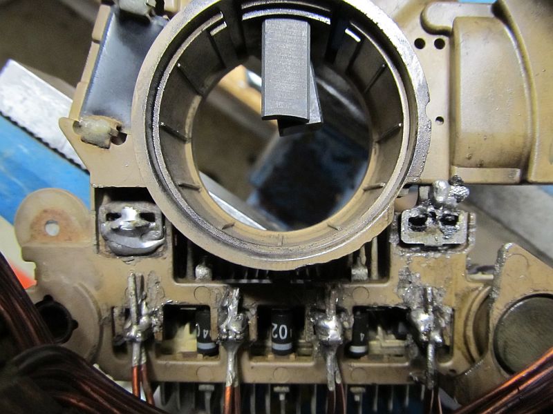

OffRoad-Ranger schrieb: Nach gründlicher Reinigung und Erneuerung der Lager, Dichtring und Reglerkohlen sollte sie nun wieder für die nächsten Jahre fit sein.
Nun was soll ich sagen, nach einem halben Jahr haben sich Ladeprobleme eingeschlichen.
Nachdem ich seit letzter Woche auf Stromsparkurs mit meinem eL unterwegs war, habe ich heute die Lima nochmal zerlegt.
Ich habe einen überholten Regler mitsamt Wicklung und Gleichrichter aus Elkes Fundus in meine Lima transplantiert.
Jetzt lädt sie wieder.
Nebenbei hab ich auch noch gleich alle Masseklemmen und auch die Plusklemmen geprüft ung gereinigt, da ich da jede Menge zusätzlich drin hab. Wie zB zur Winde und zu einer Zusatzbatterie für Kühlbox etc.
Nach intensiver Fehlersuche an der ausgebauten Lima hab ich auch den Fehler gefunden.
Es war eine kalte Lötstelle an der rechten Seite zwischen Regler und Gleichrichter.
Letzte Änderung: 15 Aug 2018 13:17 von OffRoad-Ranger.
01 Mai 2011 08:45 #33 von jester
hi ranger
das lima-bild ist ja ein lehrbuchbild fuer 'so nicht' !
die kontaktpins sollten verdreht werden, damit sie mechanisch fest sind -
sonst passiert genau das: durch vibration wird die loetstelle bruechig, dann funkts & das loetzinn verteilt sich rundherum...
shame on you, lieber hersteller !

tja vaddi - ich frag mich schon laengere zeit wie z.b. die lima (wie auch andere elektronische teile) eine furt ueberleben...
frag mal mitsu wie feuchtigkeitsresitent die lima ist :?:
aber rangers lima hatte ja sowieso einen prinzipbedingten defekt.
mfg J
