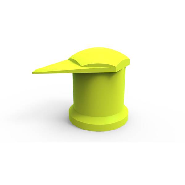

Verwendet jemand Radmutternindikatoren?
Welche Version passt auf den 18" Standard-Alufelgen?
Warum müssen diese von Fachkräften montiert werden? Ich dachte, die werden einfach (gerichtet) aufgesteckt.

Für die Serien räder bräuchtest du die Größe 21mm Schlüsselweite, bei zubehörfelgen die entsprechende schlüsselweite der radmuttern. Außerdem brauchst du die Indikatoren als Kappe mit dem Pfeil oben, wie auf dem Bild.
Das mit dem Fachpersonal steht bei einigen Shops standart massig da.
Oder es soll sicherstellen das die radmuttern richtig angezogen sind und Indikatoren ordentlich montiert sind. Es gibt 4 verschiedene Muster die Indikatoren zu montieren. Ich weiß nicht bis zu welchen Geschwindigkeit die halten. Und dise Indikatoren lösen sich auch bei Überhitzung der Bremsbeläge.

Ich habe die Idee dennoch wieder verworfen, weil die benötigte Version ganz schon teuer ist. Vernünftigerweise müsste man 30 Stk. bestellen. Da ich zudem ab und an mal den Drehmomenter verwende, ist das ab- und anstecken wahrscheinlich lästig.
Floppyk antwortete auf Radmutternindikatoren
Brauchen ist relativ. Prinzipiell kann man damit (böswillig) lose Radmuttern erkennen. Wichtiger scheint mir die Temperaturkontrolle. Denn bei gut 100 ° Felgentemperatur fliegen die Dinger runter. Defekte Radlager oder Bremsen lassen sich wohl möglich eher erkennen.Scubafat schrieb: Kannte ich bist jetzt nicht einmal. Braucht man sowas wirklich am PKW?
