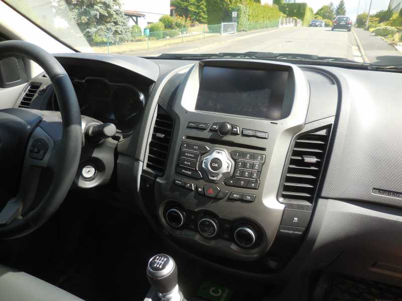

Die Radio/Navi-Einheit ist von Aliexpress direkt. Koplett mit DVD Einheit, großem Monitor, passender Blende und dem passenden Kabelbaum. Kam alles super verpackt an und die Qualität ist einwandfrei. Der Einbau hat etwa eine Stunde gedauert incl. Rückfahrkamera. Es wird die DVD Einheit getauscht und das Mäusekino oben kommt raus. Das große Display ist an der neuen Blende montiert, Kabel anstecken, Blende aufstecken fertig. Das aufwendigste war das Kabel für die Rückfahrkamera durchzuziehen.
Alle Originalasten funktionieren. Lenkradfernbedienung funktioniert einwandfrei. Voice Control funktioniert für die Multimediaeinheit aber nicht mehr für die Klimaanlage. Parksensoren funktionieren wie früher incl. Bild im Display und wahlweise Rückfahrkamera umschaltbar. Die Kamera geht automatisch an beim Einlegen des Rückwärtsgang. Die Benutzeroberfläche des Displays ist einstellbar. Telefon per Bluetooth einwandfrei und glasklarer Ton. Navi ist igo8 drauf mit Europa komplett, auch einwandfrei. Selbst das Öffnen der Türen wird angezeigt.
Außerdem kann Musik von SD Karte oder USB gespielt werden ebenso Filme und ein iPod kann direkt über das Display gesteuert werden incl. Menü, Playlisten, etc.
Hab jetzt noch nix gefunden was mich stört und fahr schon seit 6 Monaten damit rum. Der Radioempfang ist trotz der kurzen Stummelantenne wirklich gut. Lediglich die RDS Anzeige im Radiodisplay zeigt manchmal wirre Zeichen an. Ist nicht so schlimm hab beim Fahren eh keine Zeit zum Lesen.

Hab ich das richtig gelesen du konntest bei deim ranger die Klima über Sprache steuern vor dem Umbau, bei meim geht das nicht

Ja, das geht. Sprachbedienung von Klima und Multimedia nach der Betätigung des Tasters am Lenkrad. Ist vielleicht ausstattungs- versionsabhängig.

Da ist, soweit ich meinen Händler richtig verstanden hab, Bestandteil des Navis mit Ford Sync.

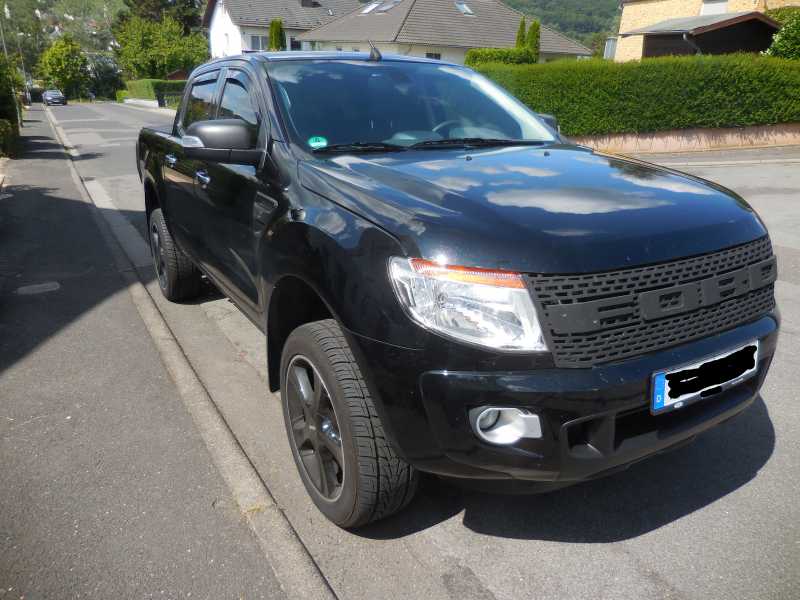

@Mike: Wie hast du die Spiegelschwarz bekommen? Plastidip oder Blenden vom XLT?

Hab auch nen Limited ohne Navi, Sprachsteuerung Klima Lüfter und Heizung funktioniert.

Kann nur lackiert oder gedippt oder vom Wildtrak sein.
XLT = Spiegel sind verchromt und ohne Blinker
XL = schwarz und ohne Blinker
Jens
