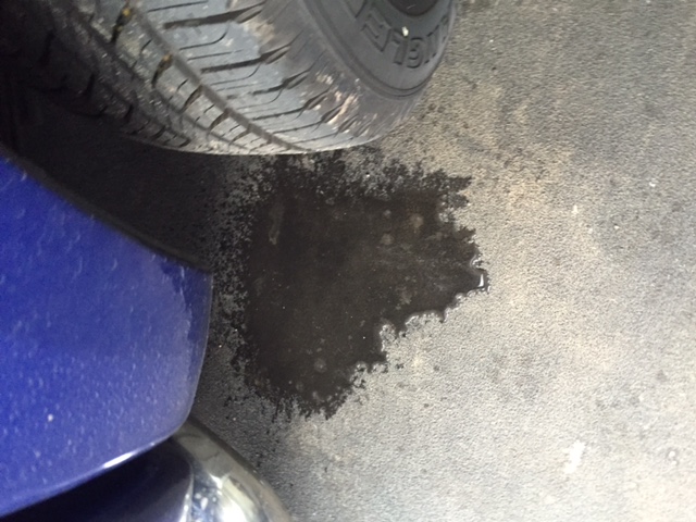

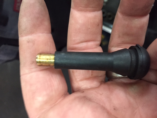

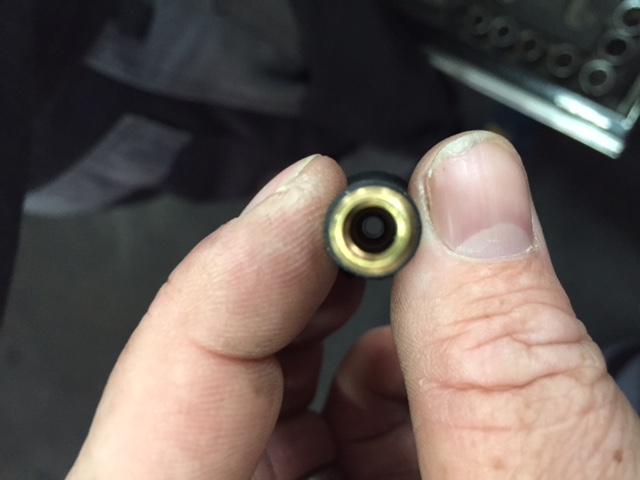

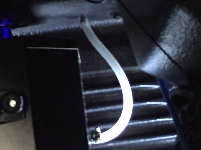

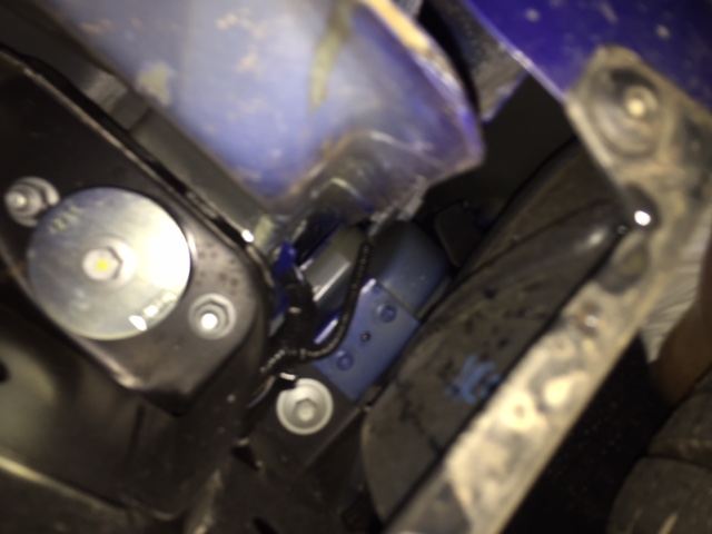

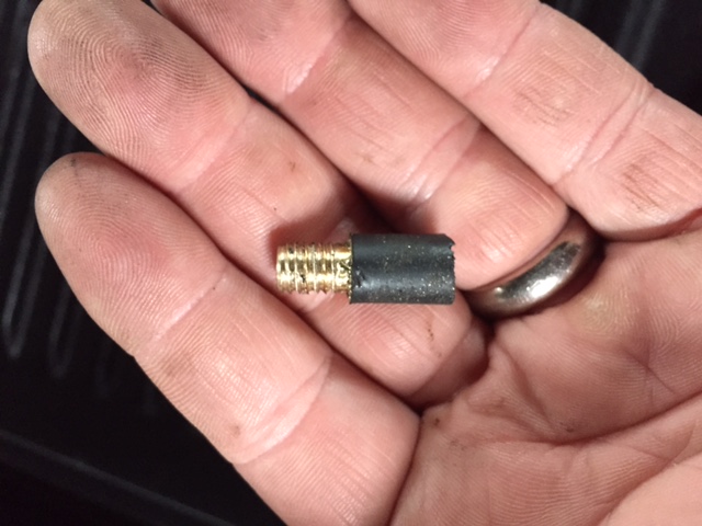

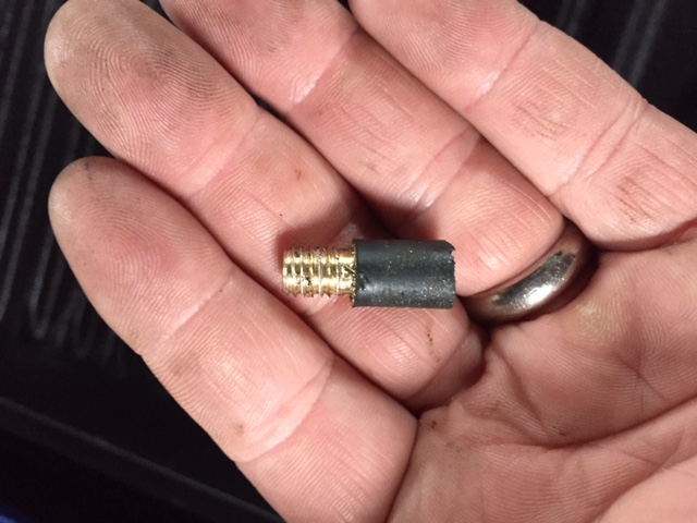

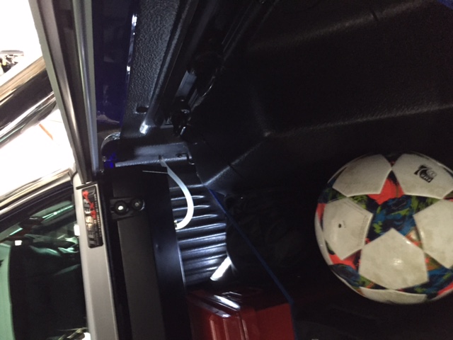

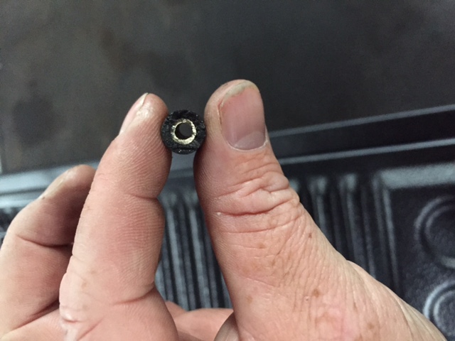

heute iss ein guter TAG
ich habe mir um den Wasserablauf von meinen TESSER Rollo ja gedanken gemacht.
Erst wollten wir Hülsen drehen lassen die dann ein eine Schraube von der Orginalbefestigung des Überrollbügels gehn sollte.
mein Dreher hat aber nicht vorran gemacht.
gestern neue IDEE B)
einfach ein langes Gummiventiel geholt einsatz rausgeschraubt dicke seite abgeschnitten (Felgenseite)
und auf den Messing ein 8x1,5 gewinde drübergeschnitten.
und fertig passt
ich besorge mir jetzt noch für den Tesser kasten 90° winkel dann wäre es perfekt
aber Seht selbst
15 Sep 2015 13:46 - 15 Sep 2015 13:47 #16 von maiky66
maiky66 antwortete auf Maiky's Ranger
teil zwei
die letzten zwei bilder sollte man sich um 90° gedreht vorstellen :unsure: :huh: :dry:

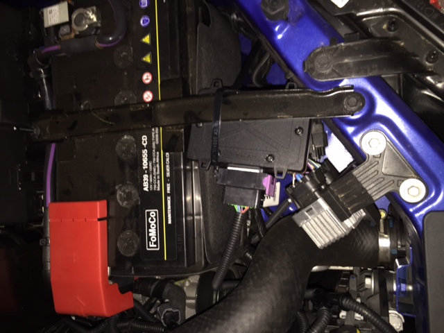

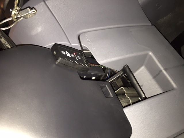

und wie es der Teufel will war der Briefträger heute Morgen bewaffnet mit zwei Packeten :freuen: :freuen: :freuen:
der Race Chip Pro :haben_will:
einbau ca 10 min
und den Gaspedalsensor von Race Chip :haben_will:
einbau noch keine 2 min
jetzt geht er um welten besser :daumenhoch:
hab grad noch einen Hauben Spoiler gefunden in der Garage :bash:

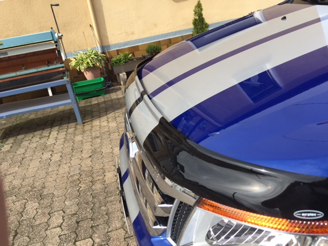

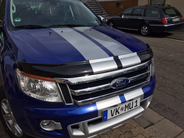

wass echt geil ist, ist das Gaspedal von soft biss HARD ok meiner bleibt bei HARD

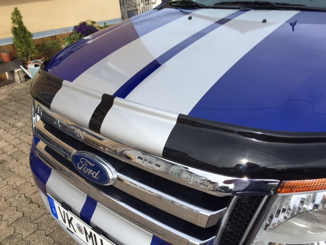

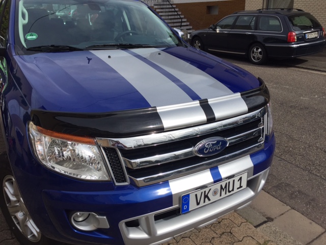

war grad noch schnell bei meinen Folien Manm Folie Holen
Habe den Gefundenen Hauben Spoiler noch schnell Montiert
und für beschissen befunden von der optik her.
war dann mal schnell Folie holen und siehe da :supercool:
jetzt gefällt es
