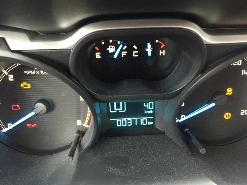

Bei 160 auf der Autobahn plötzlich
[attachment:1]image.jpeg[/
Alle Lampen an
So ging es dann weiter
Daniel Wirtz singt ja
Ich kann gar Need soviel fressen wie ich kotzen will
Alle Lampen an

Hallo Maiky,
sind die Lampen nach dem Neustart des Motors alle an geblieben (Notlauf)?
Bei meinem Ranger hatte ich das letztes WE als wir nach Karenz gefahren sind. Autobahn linke Spur immer so bei 160km/h, nach drei vier mal verkehrsbedingt Gas weggenommen rollen lassen und wieder auf 160 beschleunigt gingen ESP, Störung im Antriebsstrang an und der Motor in den Notlauf. Ich dann an der nächsten Ausfahrt von der Bahn, Motor aus und wieder neu gestartet, alles wieder ok. Bin dann nur noch mit 120km/h weiter gefahren und keine Störungen mehr.
Ich habe das hier im Forum schon öfter gelesen, dass der Ranger bei schneller Fahrt (über 140km/h) die gelbe Karte zieht.
Bin auf Deinen Werkstattbericht gespannt.

Klingt irgendwie nach Turbolader, Ladeluftkühler und dazugehörigen Sensoren

es gibt wohl eine Service Anweisung von Ford das die Luftfilter falsch Montiert sind und dadurch der Luftmassenmesser falsch angeströmt wird.
Das war jedenfalls der Fehler bei mir, der Händler hat den Luftfilter ausgewechselt und seid dem is Ruhe mit den gelben Lampen .....
Bernd
Bernd

hatte damals mehrfach das Problem mit der gelben Antriebesstrangleuchte. Irgendwann wahr dann die Motorkontrollleuchte gelb mit dabei und der Ranger lief im Notprogramm.
Dann bin ich zum freundlichen, der hat was von den falsch montierten Luftfiltern gesprochen hat den Filter getauscht Garantieabntrag ausgefüllt Fehlerspeicher gelöscht und seit Dezember is ruhe....
Bernd
Wildtrak 3.2l DOKA
Automatik
Panther Schwarz Metallic
Eagleflyer antwortete auf Maiky's Ranger
MK2304 schrieb: Wie montiert man denn nen Luftfilter falsch ?
Hast du da noch weitere Infos zu ?
