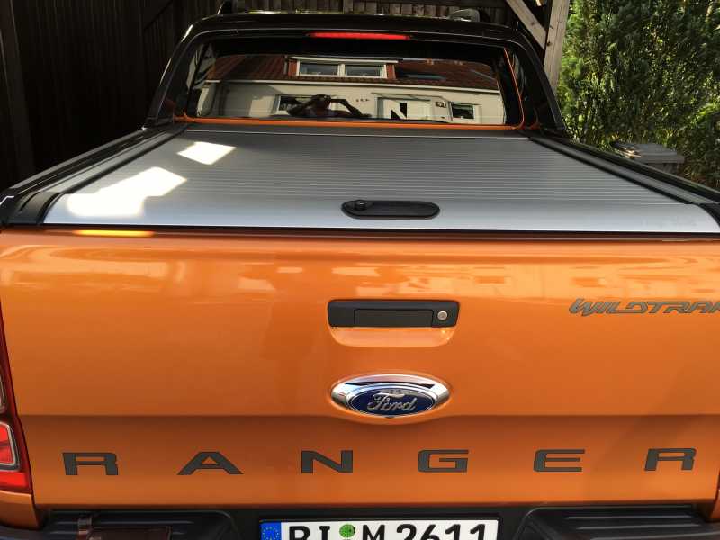

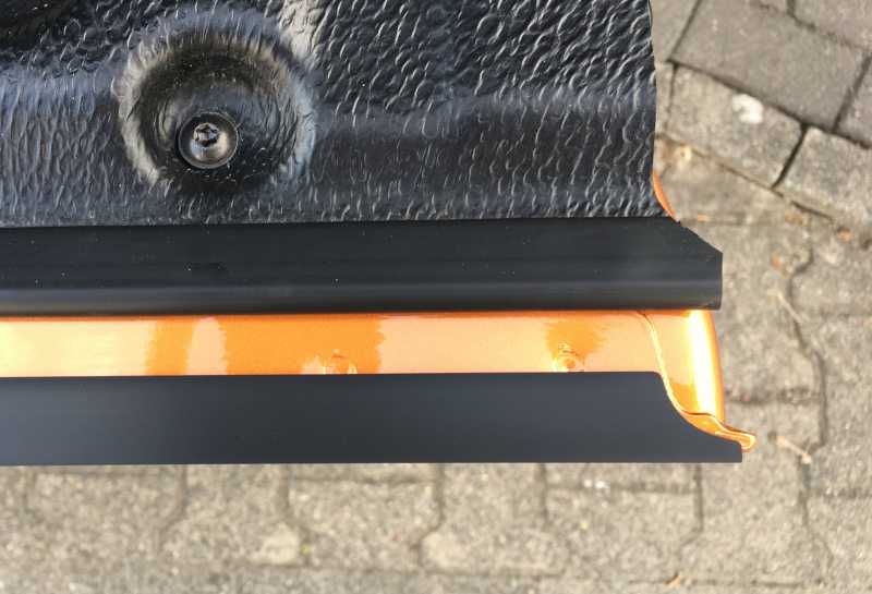

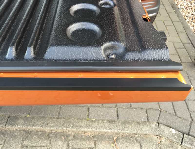

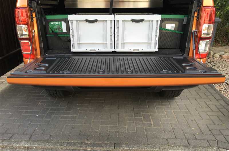

So, heute ging es denn ein klein wenig weiter...
Da die hintere Kannte der Heckklappe extrem gefährdet ist galt es die zu schützen.
1. Idee war ne Steinschlagschutzfolie
Doch die ist grade in Bereich der Kannte schnell durch!!!
Zudem der Austausch bei Beschädigung immer relativ aufwendig.
2. der Bushwacker Kanntenschutz
Was den Schutz angeht sicher das Beste was es gibt, doch will mit die weit nach vorne umlaufende Kannte nicht gefallen!
Ich brauche nur einen Schutz für die Hintere Kannte!
So habe ich mir heute im Baumarkt für 3€ ne 2m langen, schwarzen Kunststoffeinkel (10x20mm) gekauft, zurecht geschnitten und mit doppelseitigem Tesa Outdoor Klebeband festgeklebt.

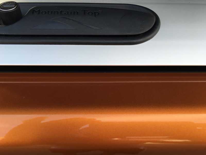

Das Material ist etwa 10mm dick und stabil genug, um etwas längeres geil geschlossener Klappe darauf abzulegen, zudem dürfte das Rollo jetzt Noch etwas Regendichter sein, da der Kunststoffwinkel jetzt bei geschlossener Klappe leicht gegen die Gummidichtungen des Rollos drückt und somit besser abdichtet. Vorher drückte die Klappe nicht wirklich gegen die Gummidichtung gedrückt...

Bedenke aber bitte auch das Du Dir auch ganz schnell mit dem Reißverschluss mal bei geöffneter Klappe nen schönen Kratzer ziehen kannst an der Kante die jetzt nicht geschützt ist.

ja, da habe ich schon dran gedacht...
Daher überlege ich noch eine Steinschlagschutzfolie vor die Kunststoffkante zu kleben.
Da ist die Beschädigungsgefahr nicht so hoch wie an der hinteren Kannte der Klappe...
Mal sehen, dass Wichtigste ist erstmal geschützt.

Ich Denke auch, wenn du dir da noch ein Streifen Lackschutzfolie drunter klebst um die Runde Kante etwas zu schützen passt das :thumbup: :thumbup:

Die Winkel gibt es ja auch in 20x20 oder 30x30. Dann wäre die ganze Kante geschützt. Hab zwar keine Ahnung, ob das dann noch aussieht, aber 3€ kann man zur Not verschmerzen.

Ja, gibt es auch in anderen Maßen...
Wollte aber die "äußere" Kannte nur 10mm lang haben, da die dann unterm Rollo verschwindet und im geschlossenen Zustand nicht sichtbar ist.
Ideal wäre 10x30mm zu sein, gibt es aber wohl nicht.
Gibt dann nur noch 10x40...
Da ist der Winkel aber nicht mehr 1mm sondern 2mm stark zudem wäre 40mm zu lang und müsste gekürzt werden.
Bisher bin ich aber mit meinem 10x20mm Winkel super zufrieden und sehe keinen weiteren Handlungsbedarf...
