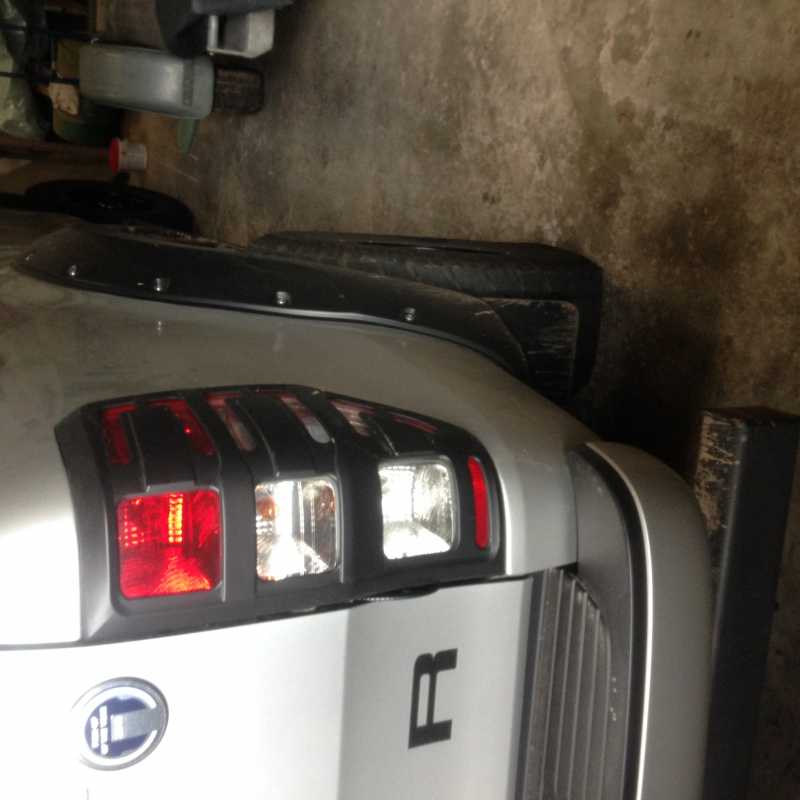

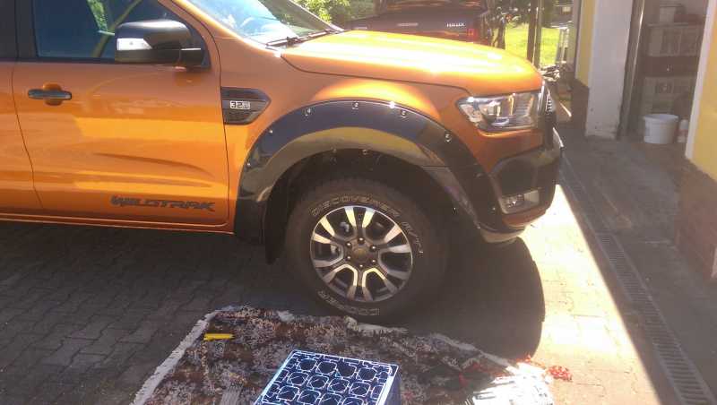

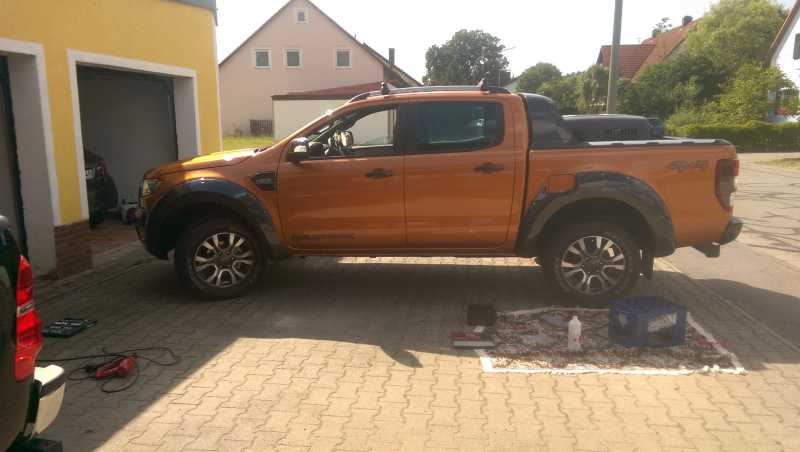

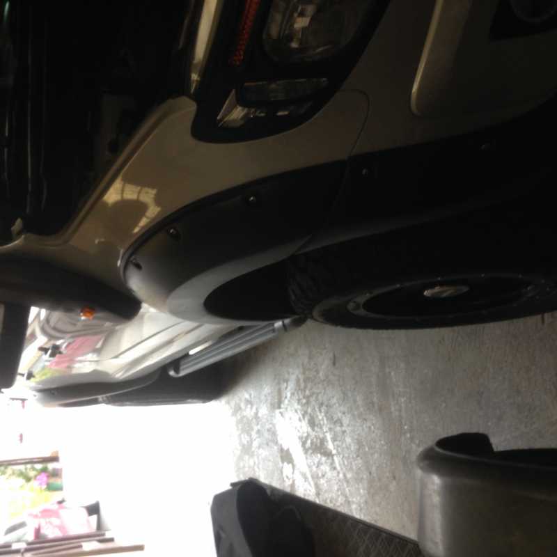

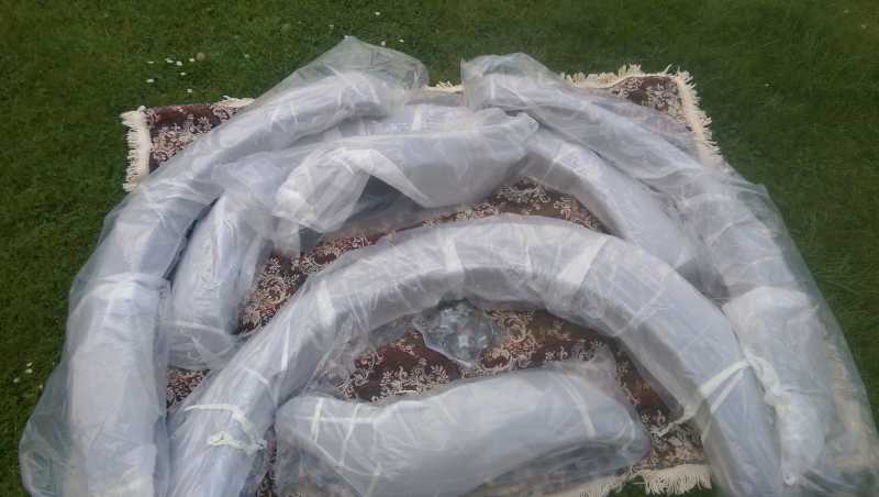

So ,dann mal ich ;) Die Fender habe ich am Sonntag bestellt und am Samstag Mittag kam ein riesen Karton mit DPD. Die Fender sind einzeln verpackt und alle Schrauben sind dabei.
Bei der Passform muß ich sagen das es ein paar Probleme mit dem 2016er Model gibt. Die Löcher passen nicht alle genau. Sehr wichtig ist, das die Klebefläche sauber entfettet wird. Habe ich an einer Stelle übersehen und musste das Klebeband wechseln ,da es nicht mehr geklebt hat. Die Verbreiterungen sind ca 6-7 cm breit. Nicht jedem wird´s gefallen.Warte noch auf meine Spurplatten von Hansen. Gruß Mario

13 Jul 2016 12:34 #32 von modian
modian antwortete auf fender flares - uebersicht
Danke für die Bilder. Machst Du auch mal eins von hinten ?
Was nimmst Du dann für SPV? 30mm?
