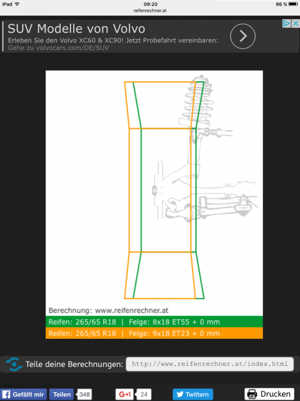

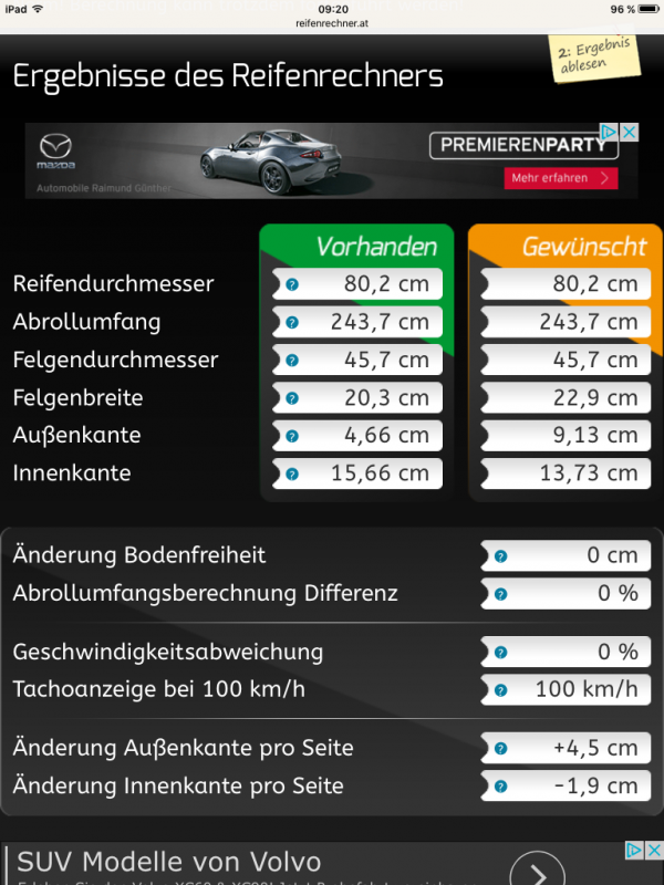

31 Jan 2017 09:30 - 31 Jan 2017 09:40 #96 von AmStaff
AmStaff antwortete auf fender flares - uebersicht
ocard schrieb:
Die Größe gibt sich doch nix zu deiner Kombi oder meinst du das der Unterschied 8,5" zu 9" da was reißt?
Es geht wie Mario schon sagt nicht um das 1/2" das die Felge breiter ist, die Einpresstiefe ist entscheidend !!
Ausgehend von der original 8x18 ET 55 steht die 9x18 ET 23 ganze 4,5 cm pro Seite weiter raus, das ist schon ne ganze Menge
Mario fährt die Avventura in 8 1/2" x17 ET 25, die steht schon 3,6 cm pro Seite weiter raus und dann kommt es eben darauf an wie breit der Reifen auf der Felge aufbaut.
Mein Kumpel fährt auf den 9x18 die Seriengröße 265/65R18
