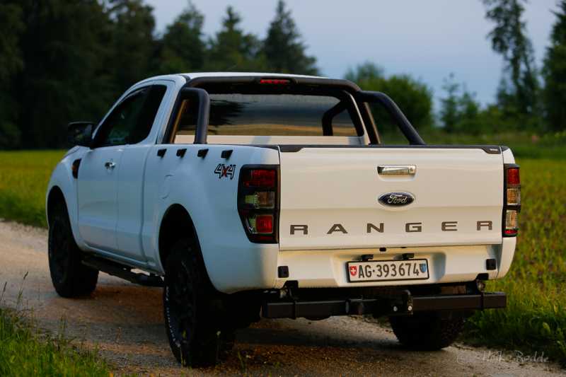

so - nun ist der buegel wieder dran - die rueckfahrleuchten montiert (sieht man fast nicht oberhalb der traverse) - alle drei scheiben hinten getoent (ging bei dieser groesse recht easy)
nun such ich nur noch ne loesung fuer die verchromten tuergriffe ....

Ja genau
So sieht er COOL aus.

hallo MiG - danke - meinst du die 4x4 kleber?
falls ja, hatte ich mir auch schon ueberlegt. hab nur keine ahnung, wie man die dinger schonend runter bekommt.

Mit dem Haartrockner warm machen und abziehen, danach etwas polish und schon ist es gut

jup- wie Alain schreibt, mit dem Fön oder einer Heißluftpistole auf etwa 50 Grad erwärmen (das macht den Kleber geschmeidiger) und dann mit dem Fingernagel an einer Ecke anfangen, der Rest geht dann ganz gut ab. Die Fläche kurz nachpolieren und fertig. So lange das Auto und die Kleber noch neu sind geht das alles ganz gut. Im älteren Zustand kann die UV-Strahlung den Weichmacher aus den Klebern ziehen, dann ist das Abziehen eine Quälerei. Bei einigen Lacken brennt sich auch gern ein Teil der Kleber ein... aber erst nach einiger Zeit. Empfindlich ist da roter Lack.
Mit gefällt ja auch der Schriftzug "Ranger" am Heck und "Wildtrack" auf den Türen nicht- hab ich als aller erstes bei mir ab gemacht- aber das ist ja bekanntlich Geschmackssache und darüber lässt sich einfach nicht streiten.

der 4x4 kleber ging sogar ohne foehn (sowas besitze ich gar nicht) recht gut ab. an einer ecke vorsichtig den kleber anheben/ankratzen und dann parallel weiter abloesen. 3 minuten und alles war ab. da ich den ranger erst seit 7 tagen besitze, sollte das auch keine unterschiede am lack geben.
ob ich die buchstaben an der heckklappe entferne, weiss ich noch nicht so recht.
