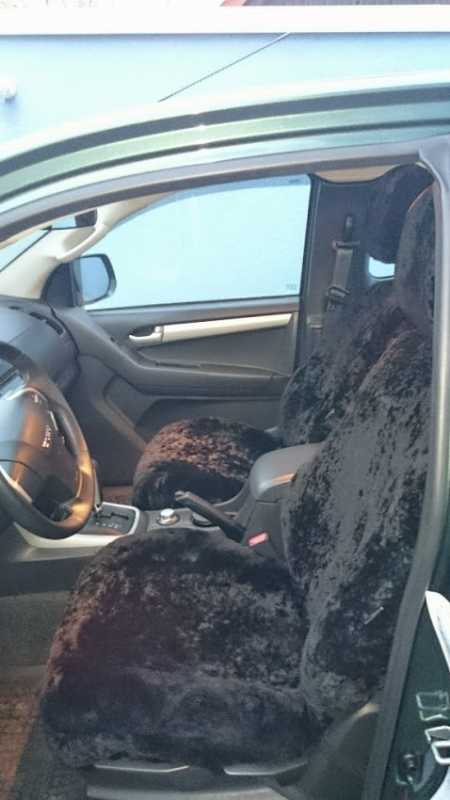

Lammfell-Sitzbezüge:
Die sind mittlerweile Geschichte. Jetzt sind Recaros drin. Siehe weiter unten.
Warm im Winter und angenehm im Sommer. Sitzheizung brauche ich nicht mehr.
Direkt beim Hersteller, Fa. Reissner in Heusenstamm gekauft und vor Ort montiert bekommen. Die Dinger passen einwandfrei.
Gekostet hat mich der Spaß 270,-- Euro.
Über die Optik kann man unterschiedlicher Meinung sein, aber ich mochte mein Kuscheltier
