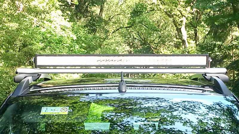

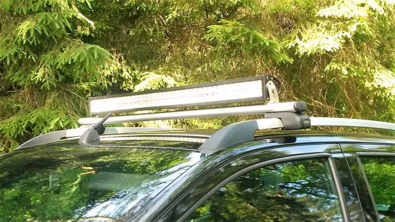

Nach gut zwei Wochen Testlauf, wegen der Erträglichkeit der Windgeräusche u.s.w. habe ich gestern den Dachträger und die LED Lightbar ein wenig aufgeräumt und das "Provisorium" in eine finale Lösung umgewandelt.
Das heist die Hammerkopfschrauben gekürzt und die Halter der Bar gedreht damit die Befestigung etwas stimmiger erscheint. Auch das Fugengummi des Atera Dachträgers habe ich nun komplet sauber eingepasst.
Jetzt muß ich die ganze Sch... nur noch verkabel, wozu ich leider immer noch keine Lust zu habe. :(
Der Plan ist, die Bar mit dem Fernlicht zu koppeln und einen Ausschalter/Trennschaler (bitte jetzt keine Diskusion bezüglich der Legalität beginnen ;) ) in der Mittelkonsole zu installieren. Außerdem soll auf dem Dach eine Steckverbindung hergestellt werden, damit man die Bar bei Bedarf einfach und mit minimalem Aufwand von Dach entfernen kann.

Schaut super aus. Bisschen dezenter als vorher mit den Ringschrauben.
Der Kabelplan hört sich gut an. Definitiv besser als nur ein Trennstecker auf dem Dach. Ist zwar etwas aufwendiger, wenn man erst vom Fernlicht in den Innenraum zum Schalter und wieder zurück zum Relais muss, aber auf Dauer sicher die optimale Lösung. So braucht man bei "an" nur das Fernlicht betätigen und bei "aus" ist der offiziellen Prüfung genüge getan.
Da denke ich glatt nochmal darüber nach, dass bei mir auch zu machen. Ich bräuchte ja nur noch eine Strippe vom Fernlicht zum Schalter zu legen.

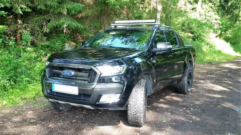

Welche Felgen und Reifen (+ evtl. Spurplatten) sind an deinem Ranger verbaut?
Ich bin nämlich auf der Suche nach welchen für meinen XLT.
Danke :)
  • Ranger OD
  • Autor
12 Jun 2017 21:51 #137 von Ranger OD
Ranger OD antwortete auf Ranger OD new black Wildtrak
Das sind Delta Avventura 8,5J17 ET25 Räder mit BFG T/A KO2 265/70R17 Reifen ohne Spurplatten.
