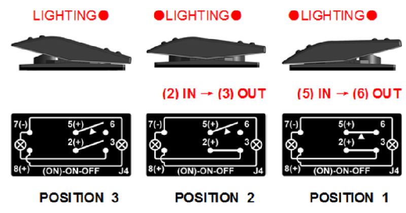

@Sönke:
Ja, klar.
Also ist ein Wippschalter mit 3 Schaltstellungen.
so hab ich ihn angeschlossen:
Position 3 = AUS (Fernlicht geht ohne Zusatzscheinwerfer)
Position 2 = hab ich aufs Fernlicht + Zusatzscheinwerfer geklemmt (bei Fernlicht an sind die Zusatzscheinwerfer mit an)
Position 1 = ist reine Tastfunktion (habe ich nur die Zusatzscheinwerfer angeklemmt und funktioniert wie eine Lichthupe

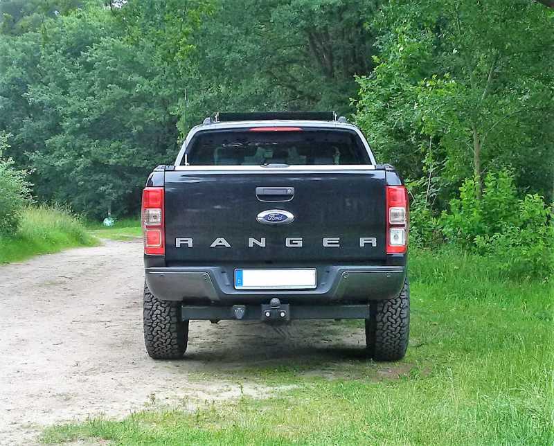

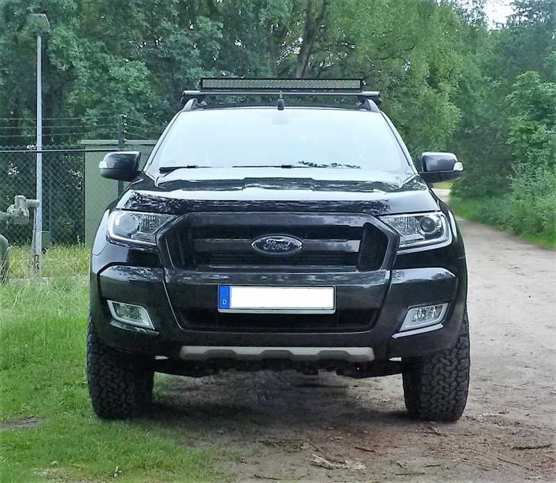

Kotflügelverbreiterung, die Dritte.
Am letzten Sonntag habe ich meine 5mm Kotflügelverbreiterung wieder abgenommen, ging relativ leicht und ohne Rückstände.
Hätte ich das gewußt, hätte ich mir die von Delta zum Eintragen garnicht erst gekauft.
Zwei Dinge haben mir an der 5mm nicht gefallen.
Erstens ging die an der VA nur bis zur Spalte der Stossstange und zweitens gefällt mir das hinten mit den Schmutzfängern doch nicht so gut. Ich hab mir jetzt bei Hansen die 13mm Kotflügelverbreiterung bestellt, die Enden auf 45° schräg geschnitten und gestern Abend bei 23°C von außen aufgeklebt, ging ratz fatz, ich hab da ja nun mittlerweile echt schon Übung drin.
Die an der VA habe ich weiter nach unten gezogen und an der HA auf die Schmutzfänger verzichtet, im Grunde so wie das damals bei meinem XLT war, nur das da die 20mm Verbreiterung drauf war.

Hey Mario!
Gefällt mir sehr gut! Schön dezent, fällt fast nicht auf!

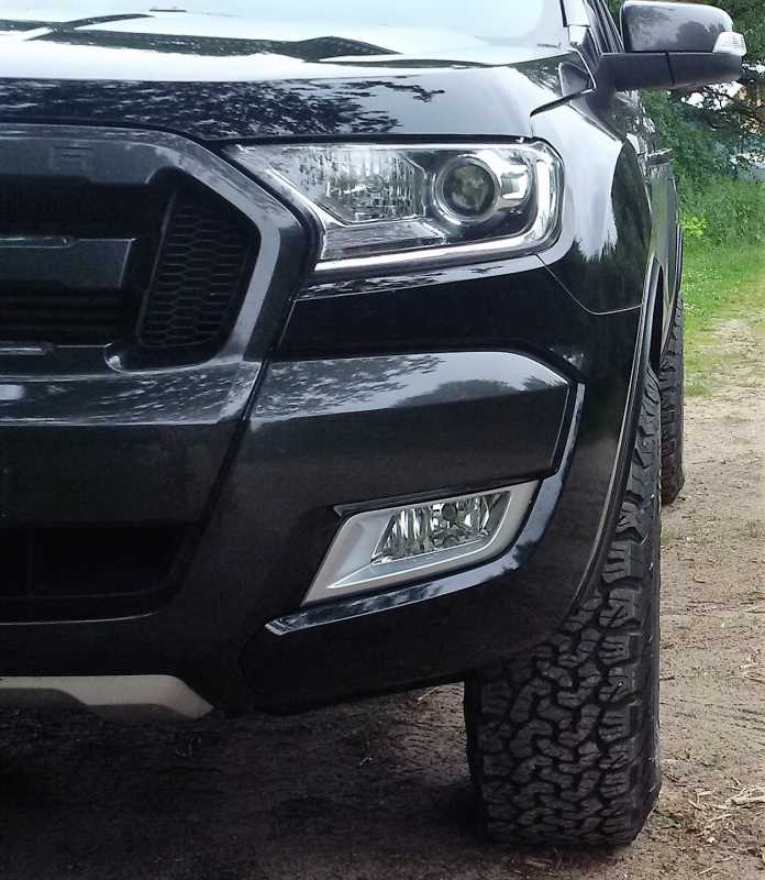

Hy Mario,
Sieht Super aus,hab ich auch noch vor mir....kannst Du vielleicht noch ein paar Detailfotos vom Anfang und Ende der Verbreiterungen machen???

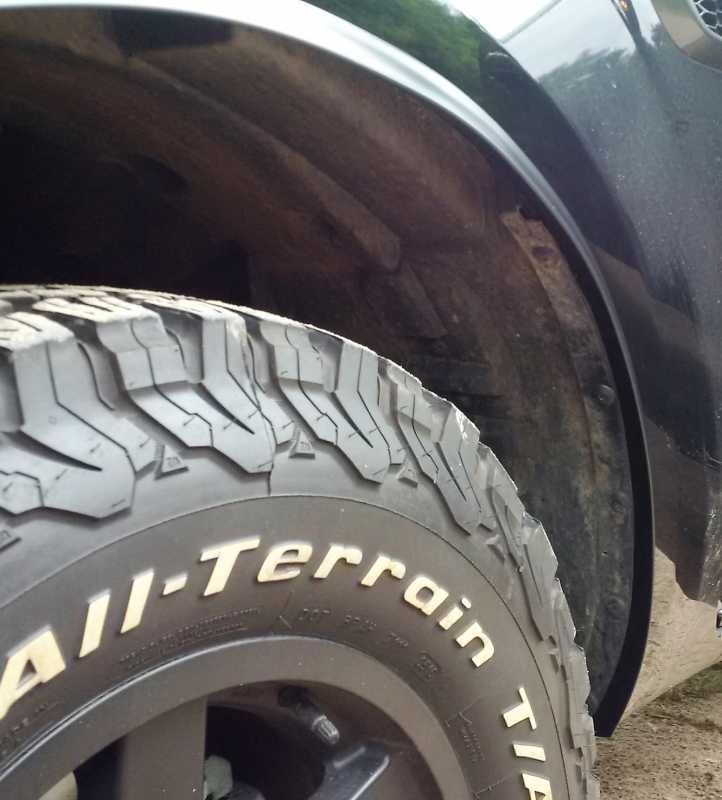

@panfu: Helfen Dir diese beiden Bilder weiter?

Ja Super!!! Danke Dir,hast sie also unter den Schmutzfänger beziehungsweise unter den Radhausschalen her geklebt....
