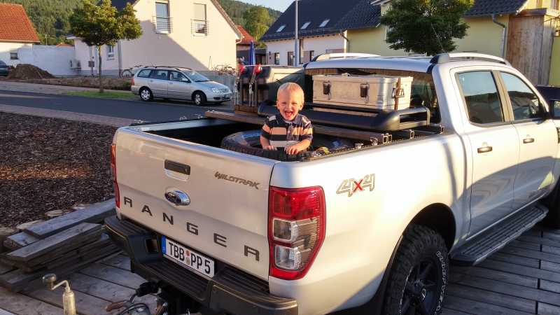

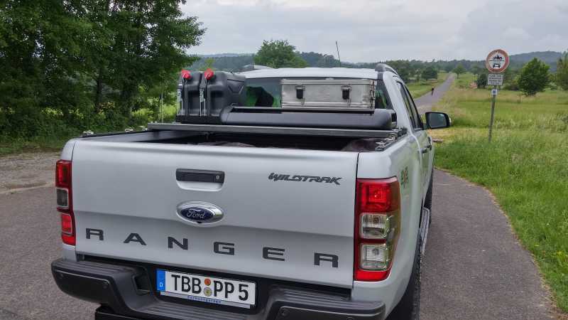

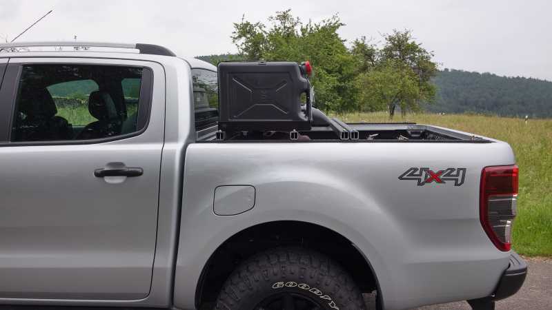

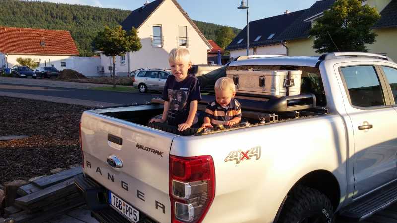

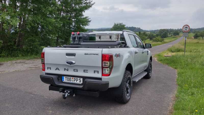

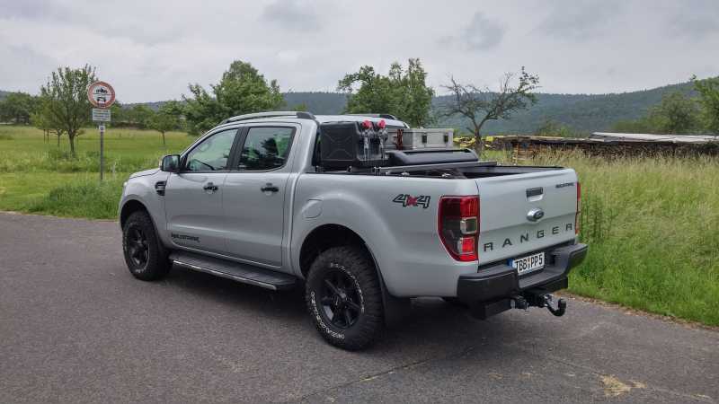

Heute Morgen nochmal was geschafft.
Rack mit Alukiste und Doppelkanisterhalter montiert.
Den Jungs gefällt's auch
Kleinigkeiten müssen noch gemacht werden.
Quertraversen Lackieren usw.
Aber für heute erstmal genug geschafft.
MFG Pierre
