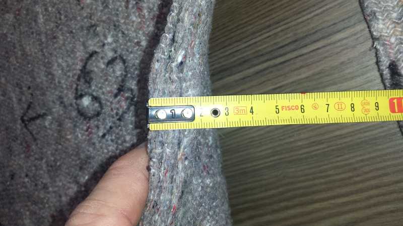

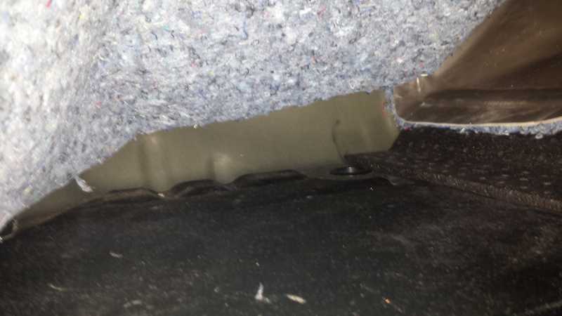

12 Mär 2017 15:17 #15 von schmätzchen
schmätzchen antwortete auf Donaucity Ranger
...Second Step !!

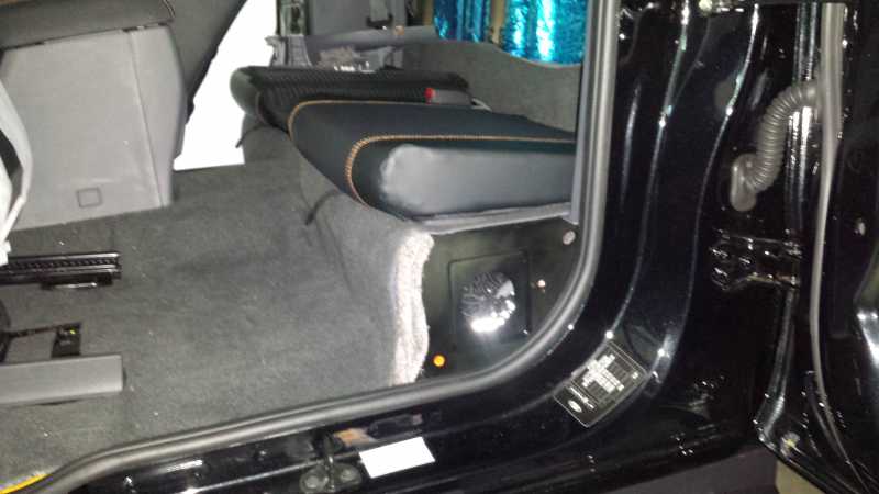

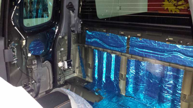

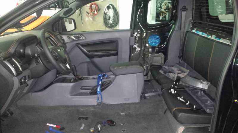

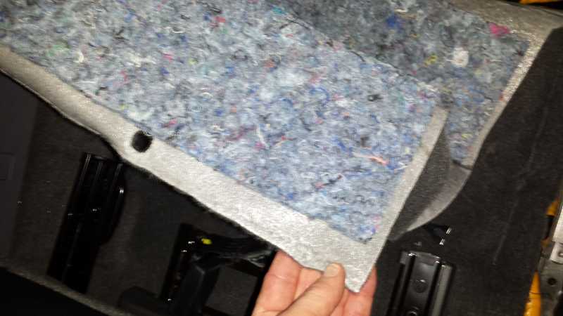

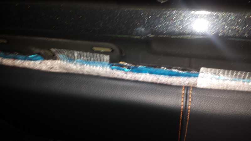

Kompletter Innenraum-Bodengruppe,alle Türen, A-C Säule, Rückwand, Kardantunnel excl.Himmel mit Alubutyl 2,5mm und 3cm Dämmvließ ausgekleidet.
Türverkleidungen weiters mit Zealum finish und Vließ gedämmt.
ETON LS + Subwooferleitungen verbaut....

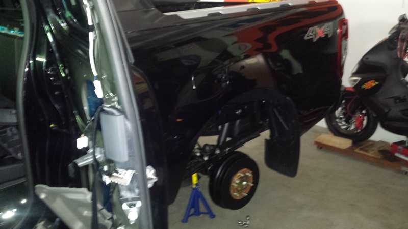

Räder demontiert, Felgen Schwarz glänzend lackiert..
Dankeschön
Liegrü
Wo
Liegrü Wo
Folgende Benutzer bedankten sich: Ranger2016, Gopi
