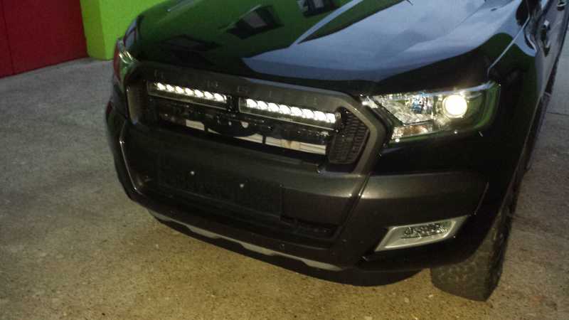

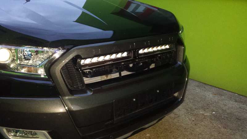

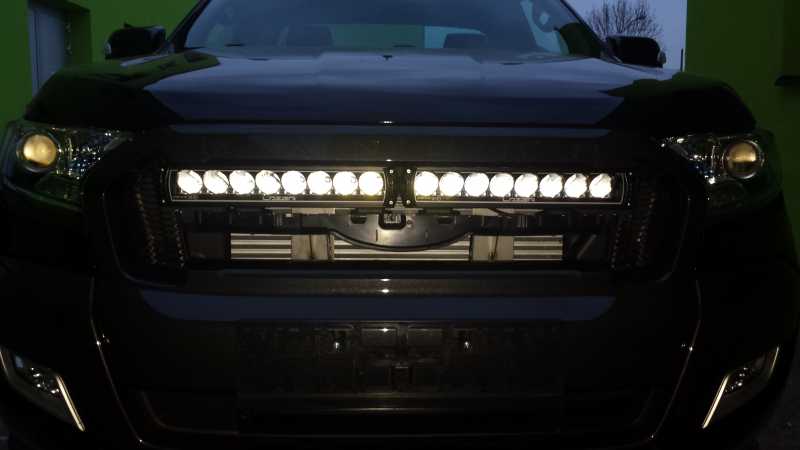

12 Apr 2017 21:15 #43 von schmätzchen
schmätzchen antwortete auf Donaucity Ranger
Fertig
Fehlt nur noch halbe Blende
Lichtausbeute
W A H N S I N N .......
Liegrü
Wo
Liegrü Wo
