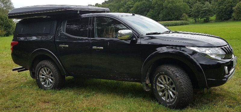

29 Jan 2020 14:14 #4 von Thoreau
Thoreau antwortete auf L200 Bj 2018 Umbau zum Reisemobil
Mein L mit RSI Edelstahl-Hardtop
Mein L mit Maggiolina Airlander plus Large (2,15 x 1,6) passt für 2 Erwachsene mit Kind
Folgende Benutzer bedankten sich: Wolfenstein, manfredsen, PIPDblack

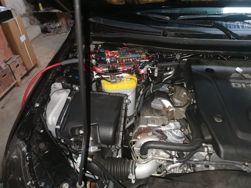

29 Jan 2020 14:53 #6 von Thoreau
Anhängerkupplung von MVS, ohne Verlust der Bodenfreiheit nach unten abnhembar
Lazer RRR 750 hinter Kühlergrill, 1/4 LEDs wird etwas verdeckt, habe da einen Spiegel in der Grillstrebe eingebaut, macht sicherlich zwar kein Fokus, aber Umgebungslicht
ARB Kompressor für Diff-Lock und Anschluss für ARB Manometer mit Schlauch (orange)
Duales Batteriesystem mit Votronic b2b 30A und 15A Solarladeregler sowie 30A Batterierelais für Juntek Batteriecomputer
150 W Fexibles Solarpanel mit 2cm Alurahmen mit 70kg Neodym Magneten befestigt
Eigenbauauszug 220kg, 1,2m mit 20x40 bzw 20x60 Item Nut5 Profilen
Folgende Benutzer bedankten sich: Wolfenstein, Kawi, manfredsen, PIPDblack
