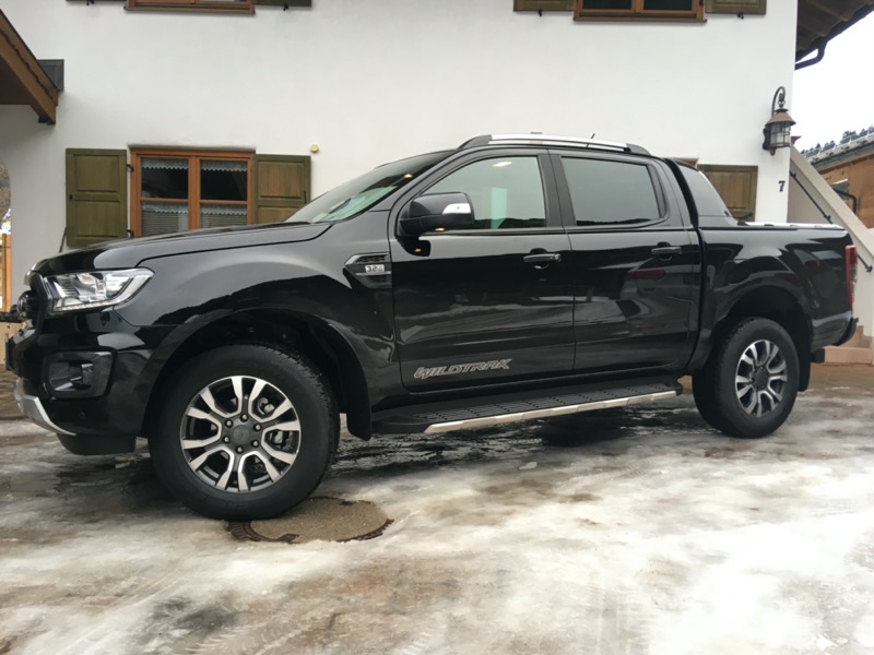

So, heute mal ein Foto mit den Yokohamas und der SPV gemacht. Wie man sieht ist der Reifen deutlich dicker als die Felge.
So gefällt er mir
So gefällt er mir

Ein Bild von der Seite wäre cool.
Wie geht denn der Tacho jetzt?? Gleich oder noch vor oder musste man Anpassungen machen??

Er hat doch geschrieben: "... einen so gut wie perfekt laufenden Tacho."
Bei mir ist das genauso, der Tacho zeigt fast den exakten Wert an mit den größeren Reifen.

Bild von der Seite mach ich dir. Ist aber kein allzu spektakulärer Unterschied. 2,4cm Höhe pro Reifen.
Der Tacho geht extrem genau, Anpassungen waren nicht nötig.
