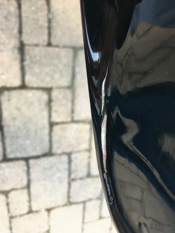

Aus dem Bekleben ist erst einmal nichts geworden - denn der Ford hat ein Wehwehchen.
Die Heckklappe hat spontan über Nacht einen dicken Riss an der Falz gebildet, durch welchen man auf das blanke Blech im inneren schauen kann. Der Riss ist mit dem Fingernagel die gesamte Länge der Klappe fühlbar. Und natürlich befindet sich darüber eine unscheinbare Delle, die mit bloßem Auge fast nicht sichtbar ist, und die war schon beim Kauf dabei, nur damals dachte ich, das gehört so.
Garantieantrag natürlich abgelehnt - das der Lack an der Stelle völlig unversehrt ist und man für eine Delle in der Blechkonstruktion so draufhauen müsste, dass die gesamte Klappe nicht mehr am Auto wäre, ist dem Gutachter egal....
Also mit Paketband abgedichtet, und irgendwann einmal gibts einen Ausflug zum verkaufenden Händler.
Meine Frage an euch: Bin ich der einzige mit so einer Delle?

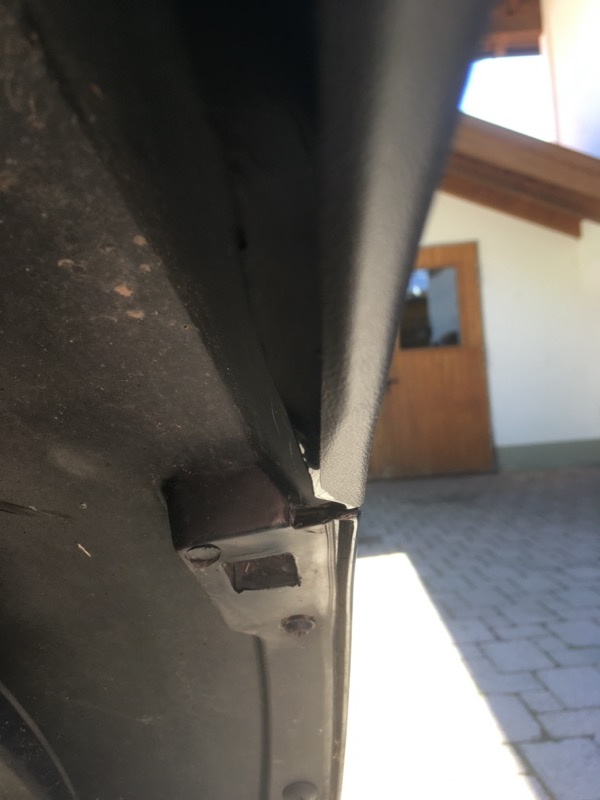

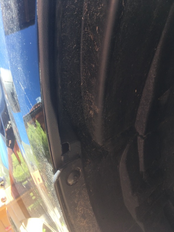

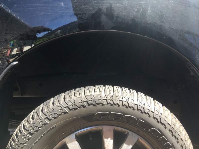

Und heute bin ich endlich mal dazu gekommen, die Radläufe zu folieren.
Da die 285er mit SPV doch recht deutlich über die Kante stehen und ich Steinschlag gefürchtet habe, wurde es von mir passend zurechtgeschnittener 3M Gravel Resistant Film F506.
Zugeschnitten habe ich die Folie auf 1,1cm x 53cm für vorne und 2cm x 68cm für hinten, wobei ich an beiden noch etwas abgeschnitten habe, da ich die Folie nur ca. 1cm unter den Schmutzfänger gelegt habe.
Das ganze war super einfach zu verarbeiten, am meisten Zeit hat das reinigen der Radläufe gebraucht, verklebt habe ich trocken und ohne die Heißluftpistole zu brauchen. Also selbst für Folien-Neulinge wie mich easy machbar, solange man keine zwei linken Hände hat.
Das ganze muss aber wirklich sehr fest und vor allem dicht aufgebracht sein, damit sich keine Feuchtigkeit darunter sammelt!
Ich habe das ganze immer einen halben Millimeter von der Innenkante weg geklebt, damit die Folie nirgends über- und damit absteht und undicht wird.
Aber Steinschlägen und damit verbundenem Rost sollte vorgebeugt sein.
Hinten:
Vorne zur Front:
Vorne zum Heck:
Seitlich:
Viele Grüße!
