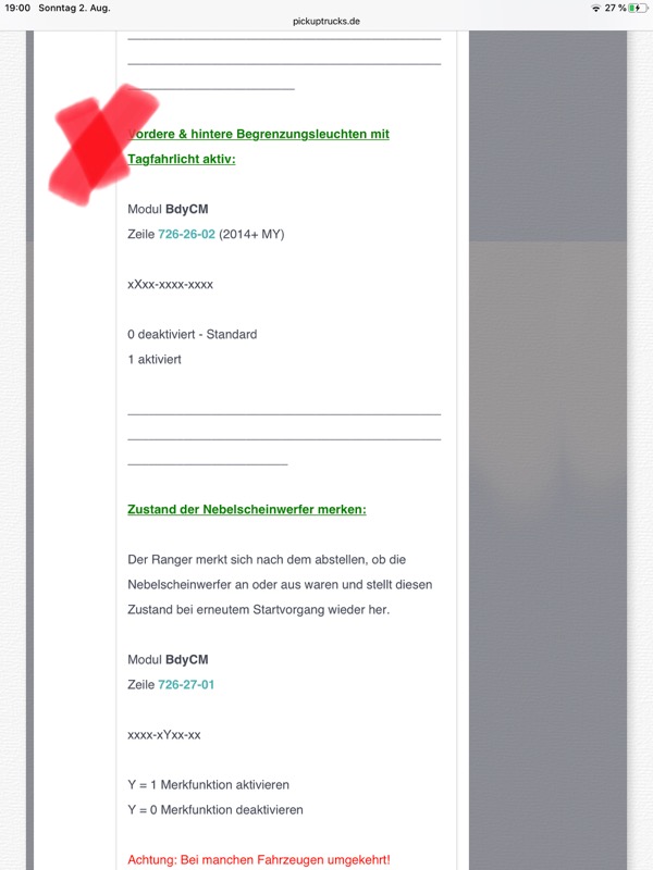

Hallo an die Experten: Ich habe jetzt mit ForScan so programmiert das mit dem Tagfahrlicht auch die hinteren Lampen brennen. Nur hab ich das gefühl das jetzt das Tagfahrlicht aus ist und das Standlicht brennt. Kann das sein?

Es gibt ja verschiedene Möglichkeiten, welche Lampen für das TFL genutzt werden sollen. Bei dir wurde sich dann anscheinend für das Standlicht entschieden.
Eigentlich sollte das Standlicht nur hinzuaktiviert werden. So leuchtet TFL und Standlicht gemeinsam.

Hmmm, da muss ich nochmal suchen. Hab das über das Submenü geändert, da gibt es nur einschalten oder ausschalten.

Schau mal in die Anleitung hier im Forum.
Da sind mMn zwei Programmierungen nötig.
Mit einer aktivierst du das TFL-Menü und wählst die Art der Tagfahrleuchten. Mit der zweiten aktivierst du das Standlicht zum TFL.
Sind die ersten beiden grünen Punkte der Programmierungsaufzählung.

Also ich war jetzt nochmal probieren, hab eingestellt DRL + Position. Jetzt ist es wie vorher, also Tagfahrlicht aber kein Licht hinten. Da muss ich mich nochmal reinlesen.

@PIPDblack: Welche Grünen Punkte??

Die Themenüberschriften:
