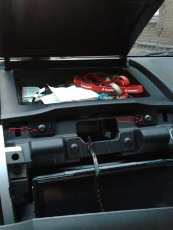

servus frank,
so, heute hab ich mal daran gedacht und hab geschaut (war mir da bei was nicht ganz sicher)
anleitung:
1.a) schalter: ganghebel richtung hinten
b) automatik: "shift lock" drücken wählheben nach hinten (bei stehenden motor!)
2. heizungskonsole von unten greifen und mit einem wohldosierten ruck nach hinten lösen. meist entclipst die beim ersten mal nur unten. danach oben entklipsen und die konsole ein wenig nach unten verschieben. dabei zwischen konsole und untere ecken der silbernen "streifen" ein tuchlegen. die silberlinge verkratzen SHER schnell.
3.a) orginalradio: 2 schrauben unter dem radio lösen dann weiter mit 3.b.
b) radio schon gewechselt? in doppeldin?? dann entfällt 3.a.! konsole /orginalradio von unten nach oben entklipsen (ruck im rechten winkel zur eingeklipsten fläche 4x)
radio/konsole ein wenig absenken (an die silberlinge denken!)
4. nun siehst du von vorn 2 schrauben am unteren ende des faches (waren durch die radiokonsole verdeckt). die rausschrauben und nun kannst du das fach an der stelle wo es verschraubt war nach oben anheben. am deckelschanier musst du ein wenig "feinfühlig" sein, das klemmt ein wenig.
einbau: umgekehrt.
gruß twomax

12 Jahre 6 Monate her - 12 Jahre 6 Monate her #149452
von schwarzer Drachen
schwarzer Drachen antwortete auf Ausbau Ablagefach Armaturenbrett???
Letzte Änderung: 12 Jahre 6 Monate her von schwarzer Drachen.
