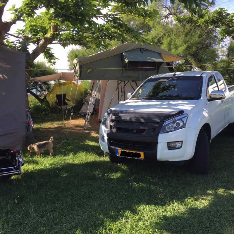

Na das passt ja wie die Faust auf's Auge:
Heute habe ich den EGR-Windabweiser aus Australien an der Motorhaube montiert. Die Montage war in einer Viertelstunde erledigt und durch die bebilderte Montageanleitung einfach zu bewerkstelligen.
Zuerst mußte die Zierleiste an der Haube entfernt werden. Dann den Windabweiser anhalten und die Stellen für die Edelstahlklammern an der Motorhaubenkante markieren. An diesen Punkten wurden dann kleine Scotchtape-Aufkleber als Kanten- und Scheuerschutz angeklebt und dann die Halterungen aufgeklipst. Zierleiste wieder dran und dann den Windabweiser mit vier Schrauben an den Haltern befestigen. Fertig.
Die Schrauben an sich greifen in den Haltern in "Plastikmuttern". Das erscheint mir etwas windig und ich werde das mittels Clipmuttern aus Metall noch ändern.
Bevor jemand fragt: Es gibt dafür keine ABE. Mal sehen ob das beim nächsten TÜV, oder einer Polizeikontrolle auffällt.
Gekauft für umgerechnet jetzt 122,-- € bei: www.autostylinguk.com

xs-design antwortete auf Bonnet Guard oder EGR Steinschlagschutz
richtig geil.
genau so habe ich mir das vorgestellt, auch mit dem schwarzen Grill.
und Versandkosten waren schon im Preis mit drin?

Dynomike antwortete auf Bonnet Guard oder EGR Steinschlagschutz
Das Ding soll angeblich Mücken und kleine Steine durch den umgelenkten Luftstrom von der Scheibe fernhalten.
Zumindest das mit den Mücken funktioniert. Ich bin im Sommer durch Mückenschwärme gefahren, die mir normalerweise die komplette Scheibe dicht gemacht hätten. Die wurden einfach drübergeweht und die Scheibe bleibt definitiv sauberer als ohne das Teil.
