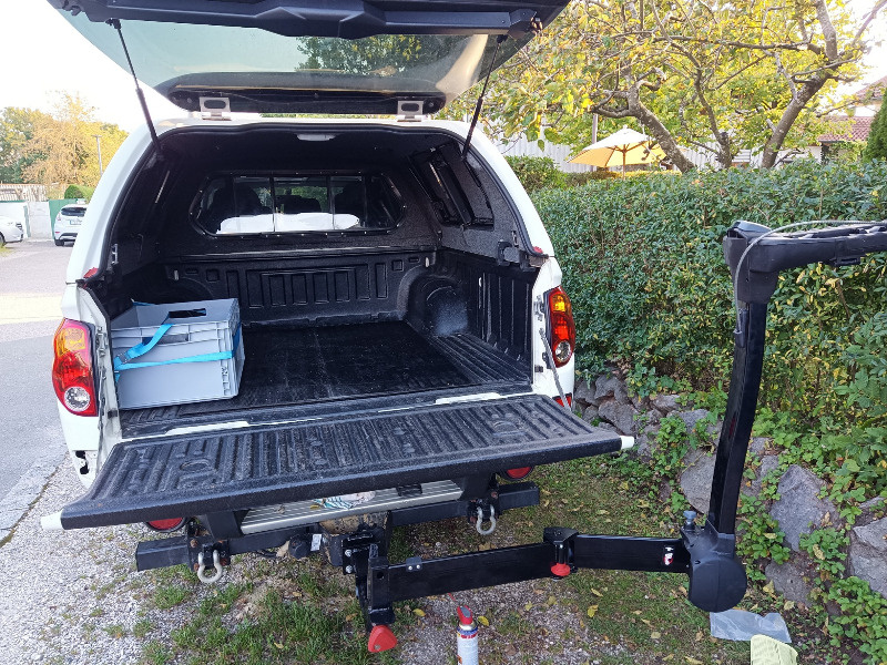

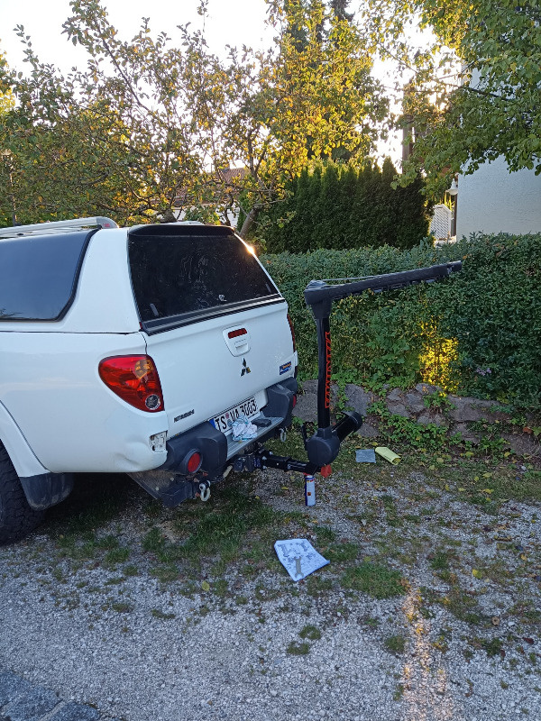

Das war genau auch mein Problem. Folgende Lösung:
Vor die Anhängerkupplung wurde eine Rockinger Varioblock (oder ein beliebiges anders Wechselsystem) gebaut.
www.jost-world.com/de/produkte/rockinger/variobloc.html
An eine Wechselplatte kam eine 2Zoll-Aufnahme
www.ahk-onlineshop.eu/produkte/aufnahme-2-zoll/
Und die nutze ich für einen Yakima-Träger aus Australien, der komplett seitlich auszuschwenken geht.
www.yakima.com.au/products/activity/bike/bike-hitch/fullswing
Alles zusammen auch kein Schnäppchen, aber super praktikabel und schnell montiert!
