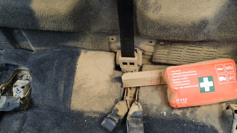

Hallo!
Wer hat noch Probleme mit seinen "dreckigen Lux"?
Im Vorfeld: Würde gerne mit den Ingeneur sprechen, der schwarze Verkleidungen reingeplant hat....
Fahre viel auf Feldstraßen herum, aber dann schalte ich immer die Klimaanlage ein, und mache die Fenster zu. Trotzdem sieht der Hilux so aus, alls hätte ich mit Schaufel Staub reingeworfen. Unter den hinteren Bank wahr cca 2 cm.
Jetzt hab ich nachgeschaut und die Sitze und Verkleidungen rausgebaut, und das gefunden:

Wow,
dass sieht aber nicht so aus, als wenn du die Fenster rechtzeitig geschlossen hättest.
Da bin ich ja mal gespannt, was die Hi-Lux-KollegInnen berichten .....

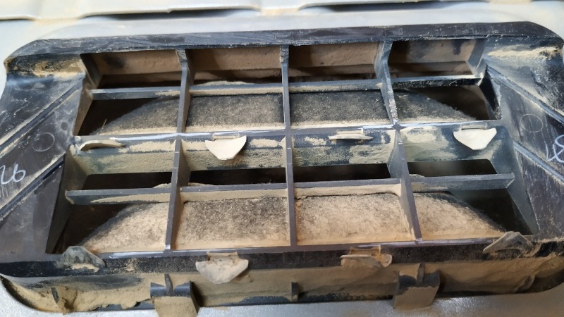

Doch, Fenster sind immer oben
Hinter der Rücklähne sind 2 kleine Öfnungensollen bei Tühr zuschliesen den Überdruck rausleiten), deren Lamellen nicht schliesen. Kann durch die die Pritsche sehen.

Dürfte nicht, kommt aber trotzdem rein.
2016 hab ich den neu gekauft, seit dem ist das ein Problem. Hab auch mit mein Händler darüber gesprochen, haben aber nichts gemacht.
Jetzt hab ich die Öffnungen mit Duct Tape zugemacht. Interesant ist, das die Tühre trotzdem ohme Probleme zugehen.

Das ist auch keine Zwangsentlüftung zum Türenschließen, sondern für den Fall dass die Airbags ausgelöst werden und dir nicht die Trommelfelle platzen, wenn die Explosionen ausgelöst werden und sich die Säcke in Millisekunden entfalten.
Ich werde aus den Bildern nicht schlau. Sind die stehend oder liegend verbaut. Ich kenne sie nur stehend irgendwo in der hinteren Seitenwand. Dort hängen dann außen überlappend Gummilamellen vor, die die Öffnung verschließen. Normal kommt da nix rein. Selbst wann man die Lamellen von innen betätigt, spürt man dort einen leichten Widerstand. Also umherflattern tun die normal auch nicht.
Vllt. hilft es die mal als Ersatzteil neu zu bestellen. Evtl. hat sich da die Bauform geändert/verbessert.
