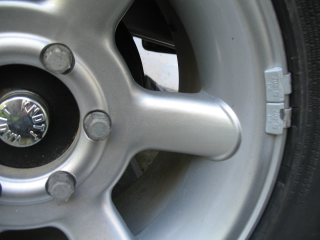

29 Okt 2012 20:48 #5
OffRoad-Ranger antwortete auf Zentrierung Borbet-CW-Alu-Felgen u. a. Problemchen
Hi Wofi,
Elke hat die selben CW(Wertverbessernden)Zubehörfelgen dran, genau wie ich:

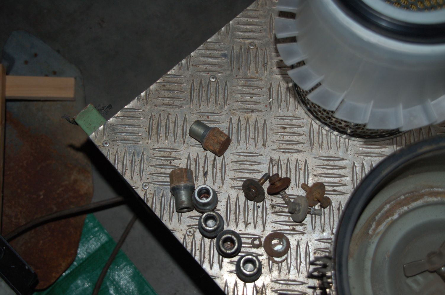

29 Okt 2012 20:53 #6
Es geht natürlich nicht um die Schwach.k.o.p.f.zentrierung wie auf obigem Bild
sondern zurück zum Thema
CW-Felge mit Spezialmutter:

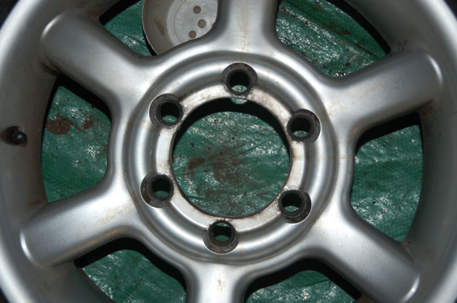

nun hab ich endlich einen Unterschlupf für die jährliche "Konservierung" gefunden - und auch für andere Arbeiten
@Werner,
die Muttern sind dieselben wie deine. (doch kein Verlass auf's siebhirn...) Wenn ich die aber in die Felge stecke, sind nach hinten noch gut 2mm Platz, heißt die Mutter ist 2mm kürzer, als die Materialstärke der Felge. Also ist ein zu festes Anziehen mit folgender Beschädigung sehr wohl möglich. Keine Ahnung, wem ich das zu verdanken hab. (wir haben schon mal mit verzogenen Standbolzen unsere Erfahrungen gemacht, und sind seit dem seeeehr genau mit Anzugsdrehmomenten....
Hier mal ein Bild vom innenloch der felge, ich glaub das spricht Bände... Ich fahr morgen (mit Zans Auto) zur Dekra und klär die Eintragung der Dotz Dakar ab, und dann wandern die CW LEIDER aufn Schrott
Die Nabenkappe ist vollends zerplatzt, beim Versuch sie aus dem 6kant-Loch rauszukriegen.
Elke
