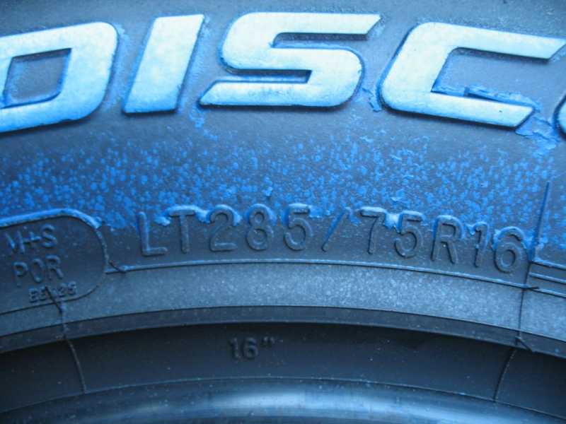

19 Jan 2018 16:14 #19 von OffRoad-Ranger
Hej,
ich wechsel die Pickup´s, nicht die Reifen. :whistle:
@Mario,
da steht beides drauf:
19 Jan 2018 17:08 #20 von S t e f a n
Danke!
Das ist toll gelöst von Cooper!
