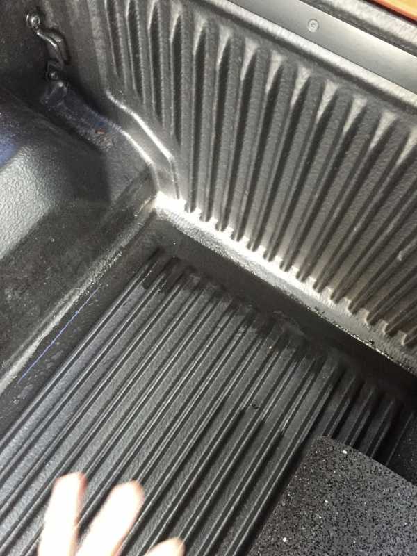

eine wichtige Frage an alle die ein Hardtop haben. Wie steht es mit dem Wassereintritt bei Euch.
Habe meinen seit Donnerstag und am Wochenende hat es hier richtig geregnet so habe ich
heute mal Kontroliert wie es mit Wassereintritt steht.
Fällt ncht sofort auf bei mir weil ich die Antirutschmatten drin liegen habe.
Mein FFH sagt wird nie ganz dicht, das sage ich von der Seite der Heckklappe her ja aber nicht von der Fahrerkabine aus. Morgen werde ich Ihn besuchen.
Ist es bei Euch auch so wie auf dem Bild ? So sieht es ungef. beidseitig aus.

Da die vorderen höher gelegenen Ecken vor den Radhäusern trocken sind, würde ich sagen, dass das Wasser von hinten (von der Heckklappe)nach vorne gelaufen ist und sich nun an der tiefsten Stelle an der Stirnwand sammelt.

Nabend!
Ein Hardtop ist im eigentlichen Sinn zum Schutz der Ladung da und erst zweitrangig auch dafür, um einigermaßen dicht zu sein - so der eigentliche Sinn.
Ich hatte schon mehrere Pickups mit Hardtops, zu 100% dicht sind sie nie zu kriegen. Am ersten Hilux hatte ich ein ARB, das war ca. 4 Jahre gut dicht, bis auf Monsunregen oder Dampfstrahler, aber damit kann man leben. Nach dieser Zeit mußten wir die Dichtung erneuern, der Profilgummi wird einfach mit der Zeit undicht und dann muß mal was neues her...
Jetzt habe ich ja einen anderen Hersteller gewählt und seit 2 Jahren einen ständigen Kampf mit wenigstens zufriedenstellender Dichtheit! Mittlerweile habe ich die grottenschlechte Originaldichtung gegen eine von ARB ausgetauscht, die dicker ist und auch biegsamer. Zusätzlich noch an den Ecken eine Klebemasse verklebt, denn die Ecken sind ein bißchen ein Schwachpunkt. Auch an der Hecktüre habe ich eine zusätzliche Dichtung, momentan ist bis auf ein paar wenige Tropfen mal Ruhe, das stört mich auch nicht. Sonst hätte ich einen geschlossenen Geländewagen gekauft..
Hier habe ich ein paar Bilder, wenn Du Muße hast, sind noch mehr Bilder in meinem Umbauthread. Die Bilder sind kürzlich bei Andi Hurter entstanden, der sich wieder mal um mein Hardtop gekümmert hat:
pickuptrucks.de...t=170
Vielleicht hilft Dir das ein wenig... Lieber eine hochwertige Dichtung nehmen als nur einen billigen Moosgummi!

Hallo St,heid,
schwer zu beantworten was besser ist, müsste schon jemand dir schreiben der beide hatte.
Gehen die Hardtops im allgemeinen weit auseinander , ist schon mal ne Frage ?
Kann nur sagen dass ich vom Hardtop her ganz zufrieden bin mit dem Alpha TYpe E.
Nur muss bei mir vom FFH nachgebessert werden weil hinten Wasser eintritt, ein Freund hat das gleiche
und kein Problem. Kann sein dass beim Anbau der FFH etwas falsch gemacht hat.
