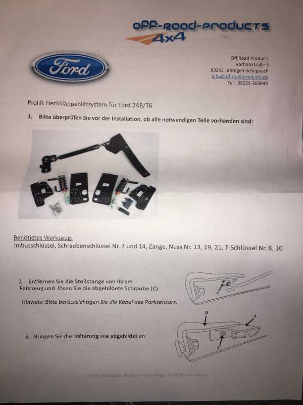

Hast Du zur Montage die Heckstoßstange demontieren müssen wie es in der Anleitung steht? Oder ging es auch so?
Danke, lg,
Sonny
2017er Ranger Limited 3.2
2012er GMC Sierra 1500 5.3 V8
07 Mai 2017 11:05 #184 von PeterBo
PeterBo antwortete auf Heckklappen Lift
@range rider
kannst du mal ein Bild der Montageanleitung machen ?
Ford Ranger Limited 2,2 6 Speed
07 Mai 2017 11:42 - 07 Mai 2017 11:48 #185 von Range-Rider
Range-Rider antwortete auf Heckklappen Lift
PeterBo schrieb: @range rider
Anhang wurde nicht gefunden.

07 Mai 2017 21:17 #186 von Sunracer_OJ
Sunracer_OJ antwortete auf Heckklappen Lift
Moin Moin,
Stoßfänger haben wir abgenommen, aber das geht ruck zuck,
zusätzlich haben wir noch oben an den Ecken etwas von der Stoßstange zum Anschlußblech hin abgeschnitten.
Gruß Olaf
ranger limited 2016 3,2l Automatik in Frost Weiß
schwarzes Mountain Top, AHK, Offroad Packet,
07 Mai 2017 21:36 #187 von Range-Rider
Olaf wo genau meinst Du? Das da was abgeschnitten werden muss steht da aber nicht. Wo genau? Hast Du Fotos? Was ist mit den Parksensoren?

07 Mai 2017 22:45 #188 von Sunracer_OJ
Hallo Sonny
Die PDC hat einen Kompacktstecker ich meine links der muss getrennt werde.
Wir haben die Ecken rechts und links oben etwas bearbeitet damit die Stoßstange besser sitzt. Fotos werde ich morgen mal machen.
