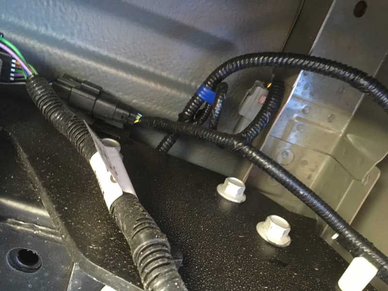

Sooooo....wollte mich jetzt mal dabei machen, den Lift einzubauen.
Die Stoßstange muss runter.
Das sollten 4 Schrauben sein: 2 links, 2 rechts.
Dann die beiden Stecker oben in der Pritsche für Rückfahrpiepser und Kennzeichenleuchten.
Fällt einem die Stoßstange vor die Füße, wenn die Schrauben raus sind? Bekommt man das allein hin oder braucht man den 2. Mann dringend?

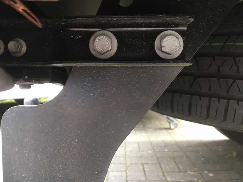

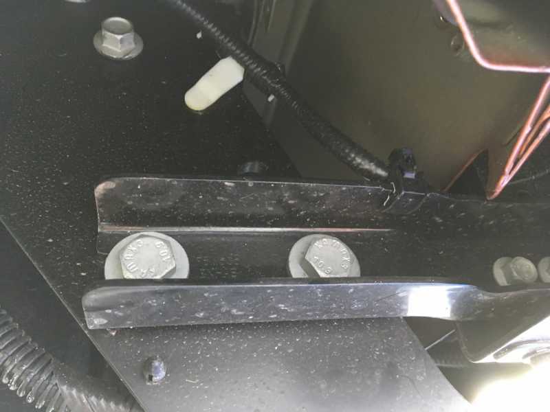

Ich empfehle Dir auch zu zweit zu sein. Wir hatten die Stoßstange erst nur gelöst, dann aber doch demontiert...
- Range-Rider
- Beiträge: 2551
- Dank erhalten: 463
10 Sep 2017 18:00 #208
von Range-Rider
Range-Rider antwortete auf Heckklappen Lift
Die Stoßstange hat auf jeder Seite eine Schraube (mit Loch) die komplett raus muss, und eine (mit Langloch) die Du nur lösen musst.
Vorher alle Steckverbindungen trennen, also AHK und Rückfahrkamera.

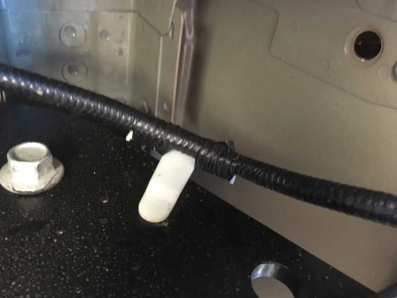

10 Sep 2017 21:27 - 10 Sep 2017 21:28 #209
von PIPDblack
Die Kabelei zur Dose der AHK hat keinerlei Verbindung zur Stoßstange, wenn ich es richtig gesehen habe. Die läuft komplett am Träger der AHK und dann an der Karosserie weiter. Und die RFK-Kabelei geht in die Klappe. Die bleibt aber drin.
Wie gesagt: soweit ich das richtig sehe geht da ein Kabelstrang von oben aus dem hinteren linken Radhaus runter in die Stoßstange und ist für Kennzeichenleuchten und Rückfahrsensoren.
PIPDblack antwortete auf Heckklappen Lift
Range-Rider schrieb: Vorher alle Steckverbindungen trennen, also AHK und Rückfahrkamera.

11 Sep 2017 06:08 #210
von Range-Rider
Bei mir waren beide über Klipse und Kabelbinder man Träger der Stoßstange mit fest...
