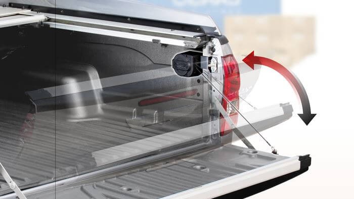

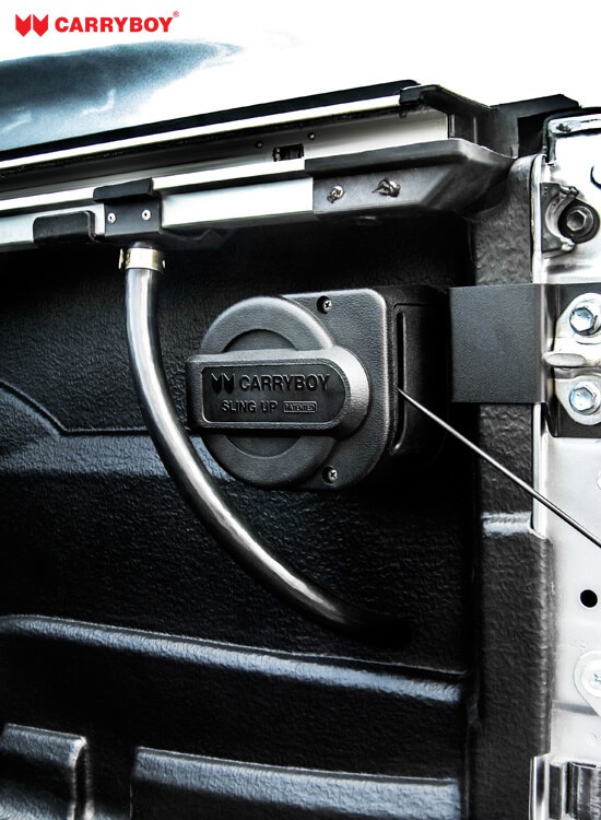

Hab hier was neues gefunden denke das passt hier rein wenn nicht neu anlegen.
Hat jemand damit schonmal Erfahrung gemacht?
Carryboy SlingUp Modell CB-777-FT Heckklappenseilzug
hier gehts zum Dämpfer
bekomme leider keine Bilder momentan reingestellt warum keine Ahnung
gruß
gruß

@Moyaru
Auf jeden Fall auch interessant und leichter einzubauen.
Was kostet das Teil?
