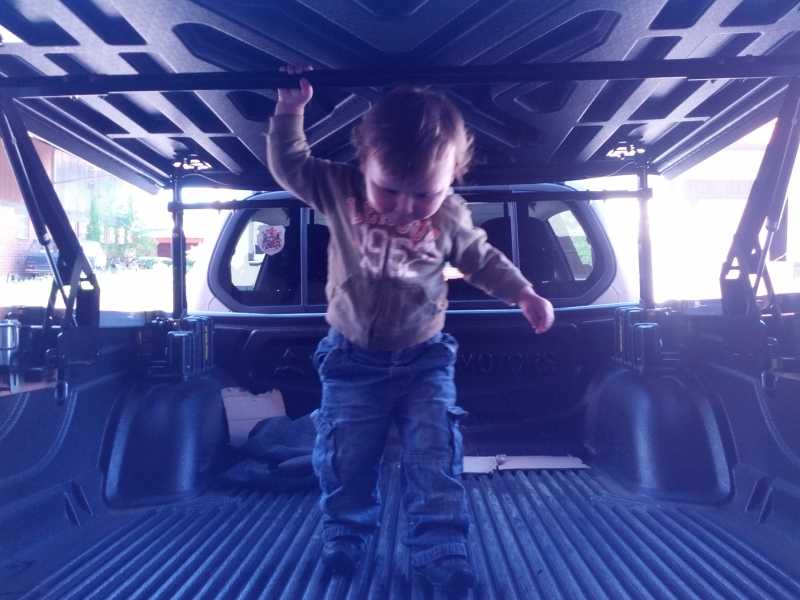

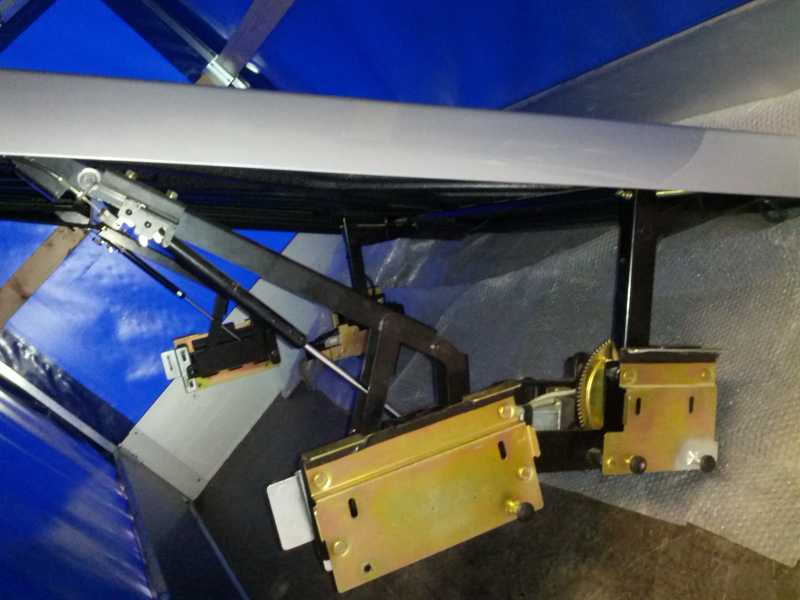

Für größere Sachen nehme ich auch gern den Anhänger, aber zum einen hab ich einen PU, da brauch ich vllt. gar nicht immer gleich den Anhänger zum anderen fährt das Gespann deutlich besser, wenn die gleiche Ladung wie im Hänger, auch auf der Ladefläche ist...
Paar Bilder meines Covers und der Ladefläche im Anhang,werksseitig ungenügende Bodenfreiheit des Zugfahrzeugs bitte nicht beachten :keule: Konstruktionsfehler wurde mittlerweile behoben B)

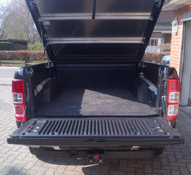

Hier meine Laderaumabdeckung:
Gibt es aber auch für Kunden wie Dich, mit Stylingbar. ;)
Gugst Du hier www.pickuptruck...63057 bei Road Ranger.
