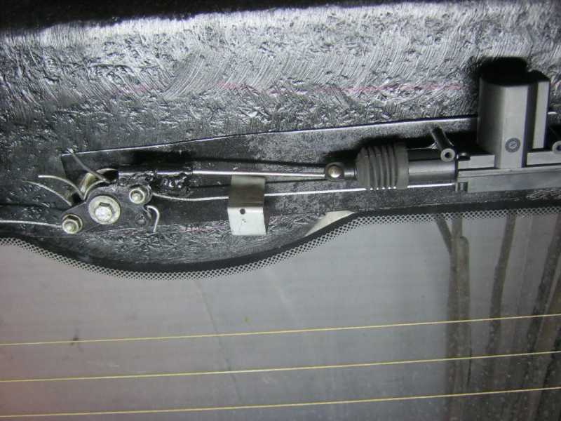

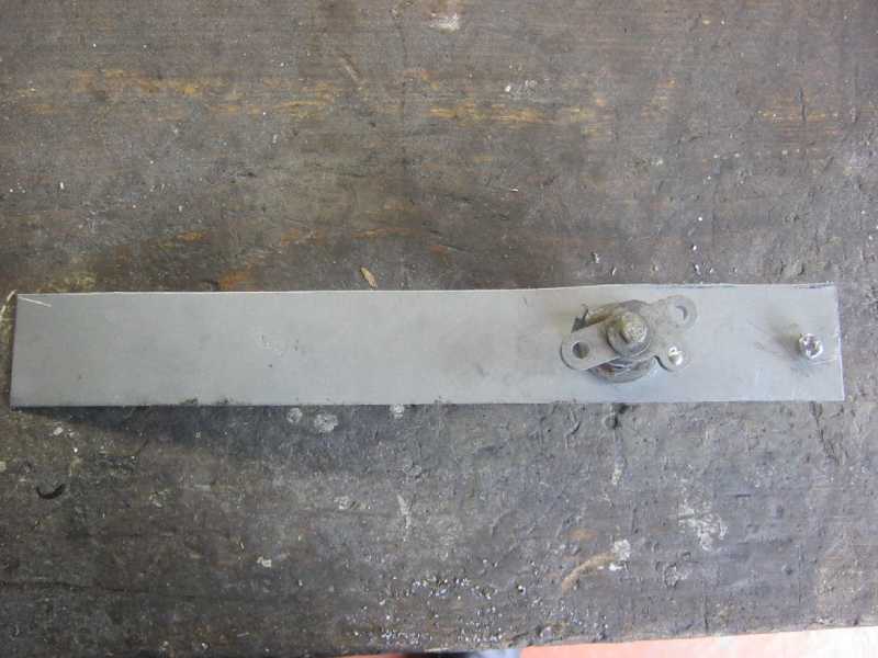

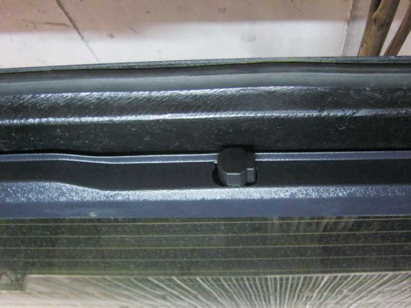

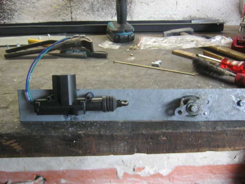

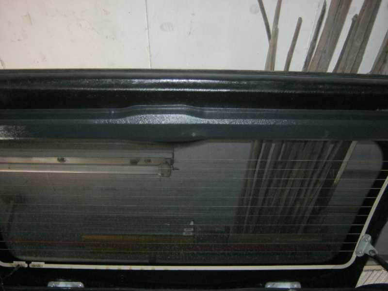

Nun ist mein Hardtop auch ZV-Verriegelt.
Originalzustand
Schloss mit Halteblech, Blech noch Seitenverkehrt
Mit ZV Zylinder noch Seitenverkehrt
Fertig eingebaut
So sieht´s nun aus
Das ganze Material hat ca. 20 Euros gekostet, auf den schwarzen Rand der Heckscheibe wird noch ein Kabelkanal geklebt, dann ist alles ordentlich aufgeräumt.

servus peter,
so wie ich deine bilder verstehe.
-öffnet dein hardtop jetzt mit dem zv-signal. also immer wenn du das auto aufschlisst fliegt hinten deine ht-klappe auf???
- wenn dein ht mittels schlüssel verschlossen ist funzt das nicht, sondern der servo arbeitet gegen wiederstand???
-um den zv-luxus am ht zu haben darf es nicht verschlossen sein > jeder hätte da zugriff??
gruß twomax
gruß twomax
- p.rauch
- Beiträge: 1835
- Dank erhalten: 541
07 Sep 2015 20:34 - 07 Sep 2015 20:36 #18
von p.rauch
p.rauch antwortete auf Heckklappe an Zentralverriegelung
Nein, die Klappe fliegt nicht auf.
Der Servo betätigt nicht die Verriegelung, sondern schiebt die Stange in zwei, von mir angeschweißte Hülsen und verriegelt diese damit gegeneinander. Dadurch lässt sich der äußere Griff nicht mehr bewegen und die Klappe lässt sich nicht öffnen.
Mit dem Schloss hat der Servo absolut nichts zu tun, das verriegelt auch nur den Griff, wenn mit dem Schlüssel abgeschlossen wird ist zu, egal wie der Servo steht.
Letzte Änderung: 07 Sep 2015 20:36 von p.rauch.
