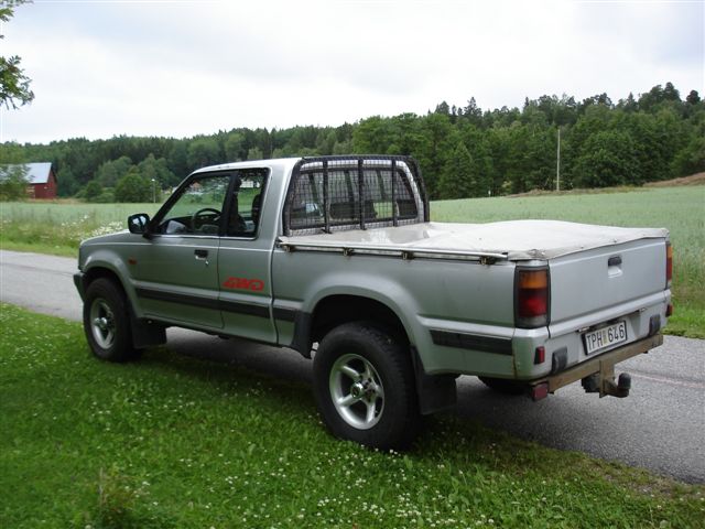

Ich hatte mir damals ein Rohr gebogen und unter der Plane gehabt.
Skickat från min iPhone med Tapatalk

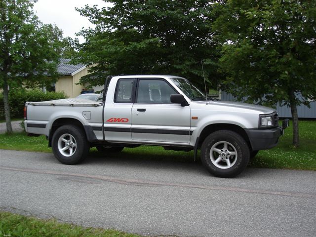

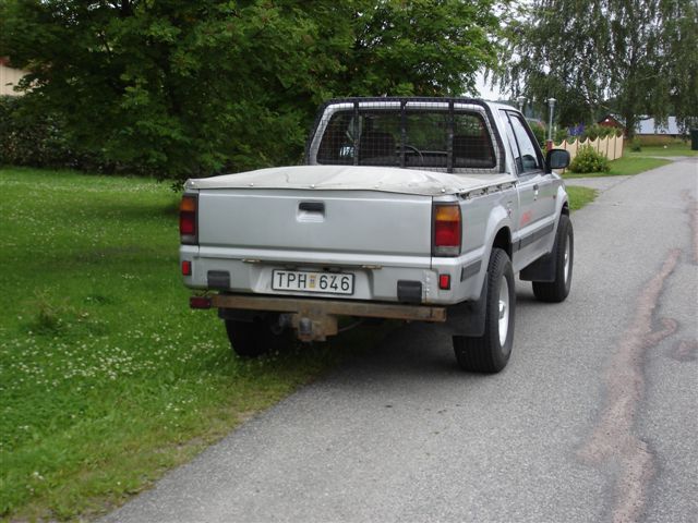

15 Sep 2015 13:52 #16 von JanR
Hab noch ein paar Bilder gefunden.
