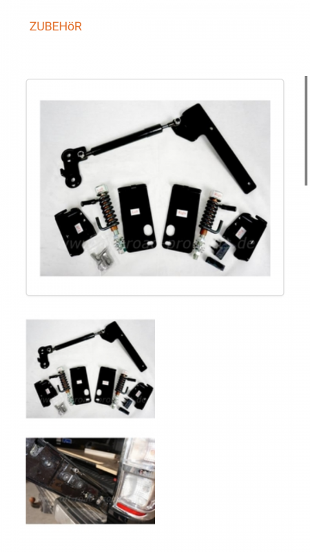

Ich habe diese Teile auch verbauen lassen und bin sehr zufrieden mit, denn ich finde die Heckklappe ist ohne diese Helfer sehr schwer.

Bei denen muss man aber auf der Unterseite der Heckklappe auch noch die Federn anbringen, oder?

Ich bin am übrlegen meine EZ-Down gegen den von Dir geposteten aus zu tauschen.
Weißt Du ob man da noch irgendwo Löcher bohren muß, oder passt das alles mit der Originalaufnahme der Heckklappe?

Hi Mario...
Musst nix bohren.
Plug n Play sozusagen

Bei mir mußte auch nix gebohrt werden, das ging alles so.

Installation:

Stoßfänger abmontieren - hab ich ja gar keine Lust...

Ja, Stoßfänger abbauen ist schon doof, aber eigentlich auch ganz simpel...
Sind ja nur 4 Schrauben und ein Stecker für PDC und Kennzeichenleuchten.
Dafür sieht das Ergebnis aber sehr gut aus!
Öffnet sanft und geht absolut easy zu
Ggf montiere ich das auch, aber erst im Frühjahr.
Erstmal abwarten was mit meinem Wagen wird, zudem ist mir zZ zu kalt...

Cooles System, könnte ich mir auch vorstellen.
Aber Frage: Wie sieht es mit der Belastbarkeit der Heckklappe im geöffneten Zustand aus? In dem Installationsvideo das Matthias geposted hat ist deutlich erkennbar, wie nach dem Einbau die Fangseile bei offener Klappe durchhängen. Trägt dann etwa der Dämpfer das ganze Gewicht? Oder die auf der Unterseite instalierten Federn?
Für mich wäre das Ganze nur interessant, wenn die Klappe auch weiterhin als Sitzgelegenheit für die Familie dienen könnte, besonders meine Kinder finden das ganz toll;-)
