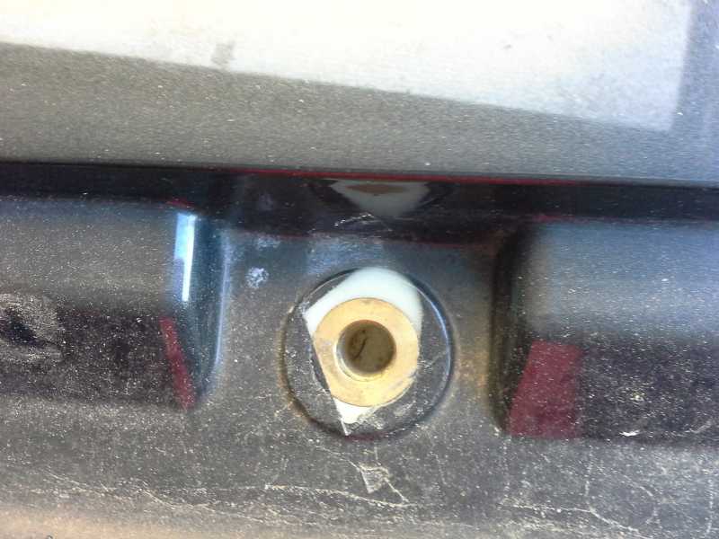

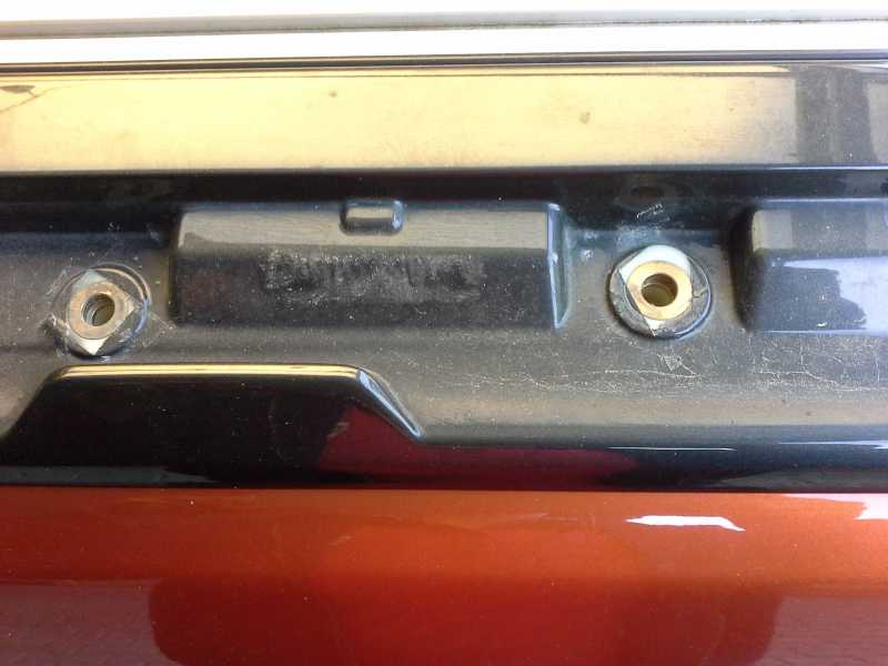

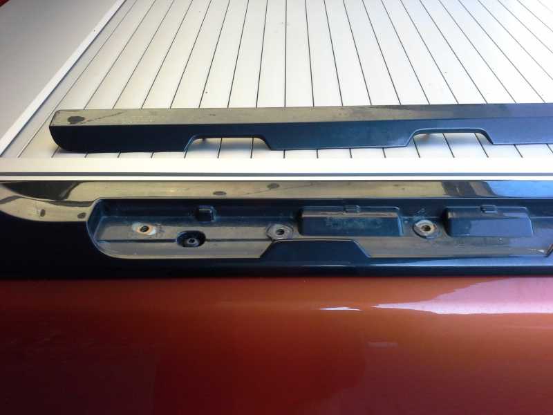

1. Was für Befestigungsmöglichkeiten befinden sich unter der serienmäßigen Laderaum-Sportreling, wenn ich die Alu-Abdeckungen entferne?
2. Was kann man eigentlich mit dieser serienmäßigen Laderaum-Sportreling anfangen und bekomme ich da irgendwelche Querträger drauf?

21 Mär 2016 19:50 - 21 Mär 2016 19:52 #2 von EGGE
Moin Schnaik,
das sind keine Aluabdeckungen, ist auch nur Plastik

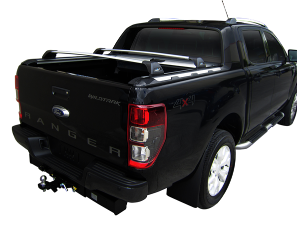

21 Mär 2016 20:36 - 21 Mär 2016 20:38 #3 von MScholz
Die Träger von Whispbar passen auch drauf. Finde ich optisch ansprechender. Dazu gibt es auch verschiedene Träger, u.a. auch verschiedene Fahrradträger

21 Mär 2016 20:46 #4 von Schnaik
MScholz schrieb: Die Träger von Whispbar passen auch drauf. Finde ich optisch ansprechender. Dazu gibt es auch verschiedene Träger, u.a. auch verschiedene Fahrradträger
Gruss
Michael
Aber wie es auf den Fotos scheint, sind diese Träger ja auch in der Schiene vom Mountain Top befestigt.
Was kann man denn in den Löchern unter der originalen Abdeckung befestigen? Der Sinn dieser Laderaumreling erschließt sich mir irgendwie nicht... :(

21 Mär 2016 20:51 - 21 Mär 2016 20:52 #5 von Zwetschge
Also ich habe das Rollo von Mountain-Top mit den entsprechenden Quertraversen und 2 Thule Outride 561 Fahrradträgern. Kann dir da also nicht zu 100% weiterhelfen. Glaube aber eine passende Lösung zum fertig kaufen gibt es da nicht.
Hab ich durch Zufall letzte Woche mal gesehen, schau dir das mal an: m.ebay-kleinanz...-1980
@Micha, die von whispbar benötigen aber auch das Rollo oder kann man die neben dieser "normalen Montage" auch in den Löchern der silbernen Abdeckung wie oben auf den Bildern zu sehen montieren?
