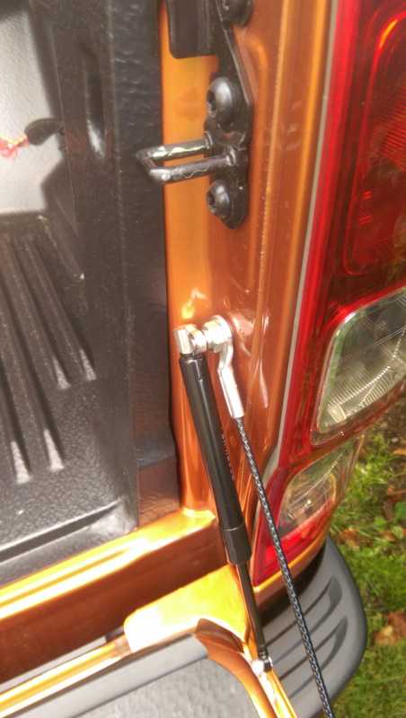

Nachdem meine ganze Familie wegen der schweren Heckklappe gemeckert hat, hab ich nun mal den Dämpfer von Genesis (EZ Down) bestellt.
In der Anleitung sehe ich nun dass ich auf der rechten Seite das Stahlseil ausbauen muss und dadurch die Beladungsfähigkeit der Heckklappe auf 200kg sinkt.
Gibt's ne Möglichkeit das Seil dranzulassen?
Ich dachte bisher immer das der Dämpfer zusätzlich verbaut wird.
Grüße aus dem Norden

Einfach das Seil nicht demontieren, bei geschlossener Klappe ist es dann etwas eng in der Falz und das Seil schaut ein wenig aus der Fuge heraus. Sonst sind mir bisher keine Nebenwirkungen aufgefallen. Seil und Dämpfer teilen sich kollisionsfrei den Einbauort.

Das Seil kann drin bleiben, habe meinen erst diese Woche installiert. Gruß Mario

Habt ihr das Seil oben innen oder aussen befestigt?

Innen wenn ich dich jetzt richtig verstehe. Bildlich gesagt, du schraubst die originale Schraube raus, lässt alles andere an Ort und Stelle und schraubst nur die neue Schraube wieder rein. Also es kommt quasi, Karosse - Unterlegscheibe - Seil - Schraube - Dämpfer.

Richtig, das Seil bleibt dran.
Da ist aber auch in der Montageanleitung so beschrieben.

Danke, für die Bilder.
in der beiliegenden Anleitung wird das Seil ausgebaut.
Ich probiers mit ohne Ausbau.

Richtig, erst wird das Seil ausgebaut und wenn man weiter liest wird es auch wieder eingebaut.
Ranger OD antwortete auf Heckklappendämpfer
Thorvald schrieb: in der beiliegenden Anleitung wird das Seil ausgebaut.
