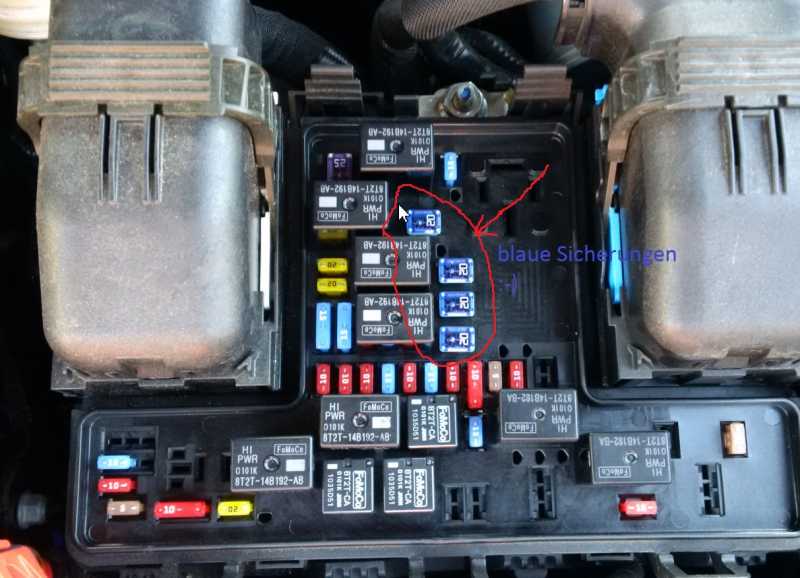

31 Okt 2016 14:38 #5 von Bubawaschi
nun habe ich vorne im Modderraum die Sicherungen gefunden.
Es sind vier Stück mit je 20 Ampere.
@Lukas: Bei meinem 2,2L 2016 sind die Sicherungen blau :P
Von vorne gesehen ist die vorderste, die für die Pritsche (Nr. 17).
Dann kommt die für die Linke Steckdose vorne (Nr. 16), dann die
Rechte vorn (Nr.10)und etwas vesetzt, hinterm Relais, die für die
hinteren Sitzplätze (Nr. 5). Ist in der Betriebsanleitung schön
beschrieben, wenn man mal durchblickt.
Typ 1, Typ 2 und 2,2 und 3,2 usw... :bash:
Dann werde ich mal die Steckdose ausbauen.
Christian

31 Okt 2016 16:42 #7 von Bubawaschi
ok jeder hat recht :prost:
Ich hatte diese, wie auf dem Bild gemeint:
Christian

01 Nov 2016 12:11 - 01 Nov 2016 12:20 #10 von Kawi
Hallo Christian,
sorry für die Verwirrung! :rolleyes:
Ich hatte gestern, nur mal auf die Schnelle, in mein Handbuch geschaut
und die Sicherung 46 mit 20 Ampere als mögliche Absicherung für die Steckdose auf der Pritsche gefunden.
Soeben habe ich mal dein eingestelltes Bild mit meinem Sicherungskasten verglichen. Da scheint es beim Facelift auch Änderungen zu geben oder auch zwischen den Modellen.
Hätte ich im Zeitalter des Baukasten auch nicht für möglich gehalten. :undweg:
Schönen Feiertag noch
Wilfried
