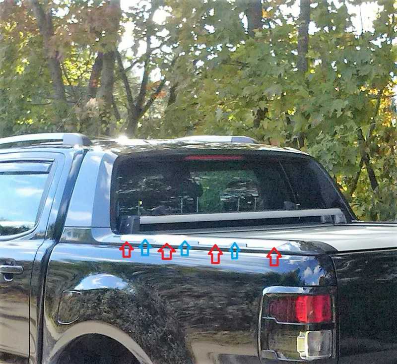

Die kannste ganz einfach mit einem flachen Kunstoffkeil raushebeln. Kein Metall nehmen, damit
Du die untere Leiste nicht beschädigst. Bei den roten Pfeilen ansetzen und bei den blauen
eventuell zusätzlich je nach dem wie gut die Clipse halten.

Und Danke für das Bild mit den Stellen wo sich die Klipse verstecken.

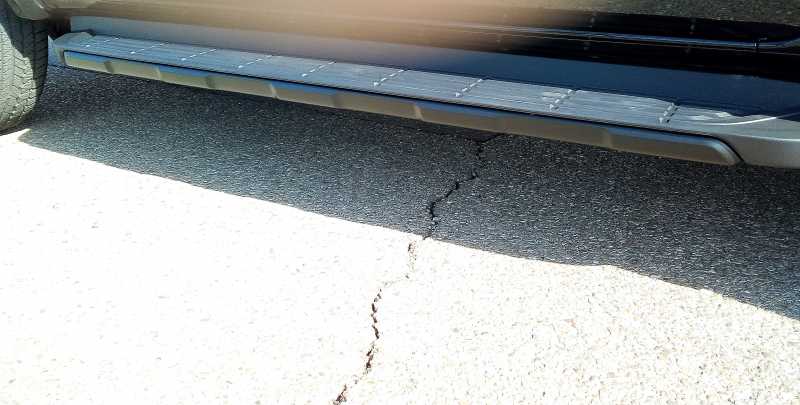

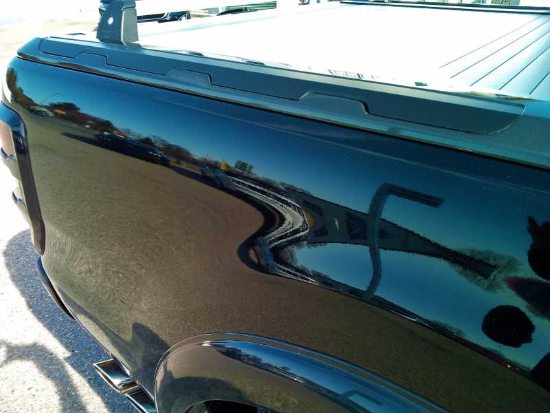

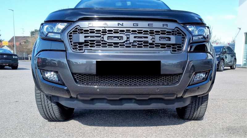

Wie angedroht, hier die Bilder nach dem Dipen. Alles was silber war an Frontschürze, Trittbrett
und Seitenleisten.
und Seitenleisten.
