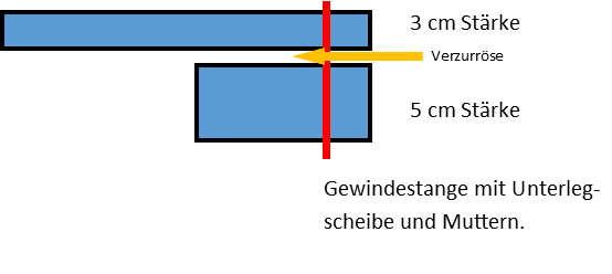

Könnte einen kleinen Winkel einstecken und zusätzlich mit kleinen Spanngurten den Boden fixieren, dann dürfte er nicht wackeln oder Geräusche machen.
Könnte mir auch vorstellen statt Winkel Zapfen aus Holz zu nehmen, die bringen weniger Geräusche.
Oder eine Gewindestange und von beiden Seiten einen Rahmen dagegen geschraubt. Mit Muttern und Unterlegscheiben fixiert, so eine Art Schraubstock.

Dann mach ich das mal als "Schraubstock".
Vermutlich muss ich alles anschrägen da die Zurrösen ja leicht schräg sind aber das geht ja ohne Probleme.
Wäre schnell zu demontieren man könnte sogar den "Schraubstock" lassen und nur die Platte entnehmen.
Muss mal morgen alles messen und sehen was dazu noch da ist.
Kann ja mal einen Prototyp bauen als Test.
