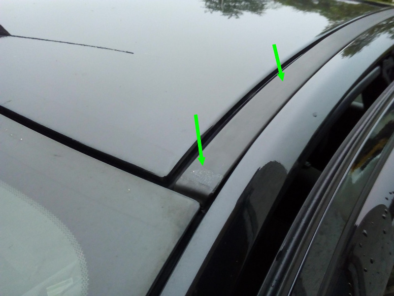

bei meinem Ranger läuft einiges am Regenwasser in den Innenraum, oben am Dachhimmel Fahrerseite.
Der freundliche Fordhändler zeigte kein großes Interesse, selbst in der Garantiezeit, die Undichtigkeit zu finden / beseitigen.
Kann mir jemand einen Tip geben, wie ich die auf dem Foto markierte Leiste ohne Beschädigung entfernen kann um mal einen Blick darunter zu werfen.
Unter Umständen ist da ein Clip vorhanden, welcher das Wasser durchläßt.
Danke für Eure Unterstützung

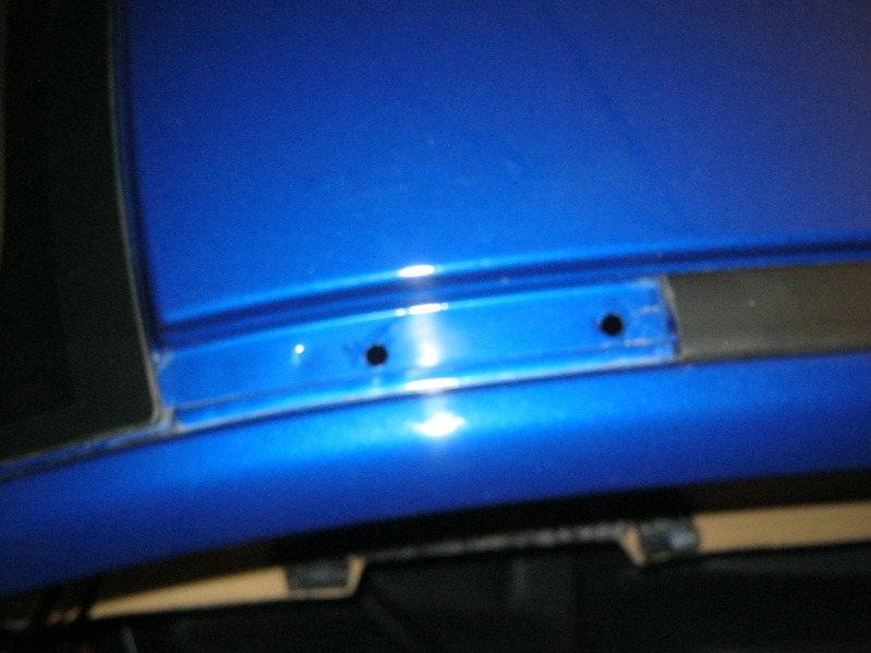

Die Leiste ist geklebt und kostet ca 127€. Eigentlich kann unter der Leiste kein Wasser durch, da ist nichts.
Wasser kann da bestenfalls an der Windschutzscheibe rein, ausser Dein Ranger war als Wildtrak geplant und die haben ein Dach mit Löchern verbaut, wenn Du aber die dritte Bremsleuchte im Dach hast, dann sind (zumindest nach ET-Katalog) keine Bohrungen für die Reling vorhanden.
Die Löcher habe ich gebohrt zum nachrüsten der Reling.

der Ranger kann nur am Ende der Dachleiste oder Anfang der Scheibe undicht sein, weil dort jede Menge Wasser eintritt. ( Das tropft sogar auf die Fussmatte )
Wenn es die Antenne wär, musste die Feuchtigkeit am Dachhimmel schon auf dem Weg zur Ecke auftreten.
Unter dem feuchten Bereich liegt auch noch ein Airbag ......
Werde die Tage mal auf die Suche gehen ...
