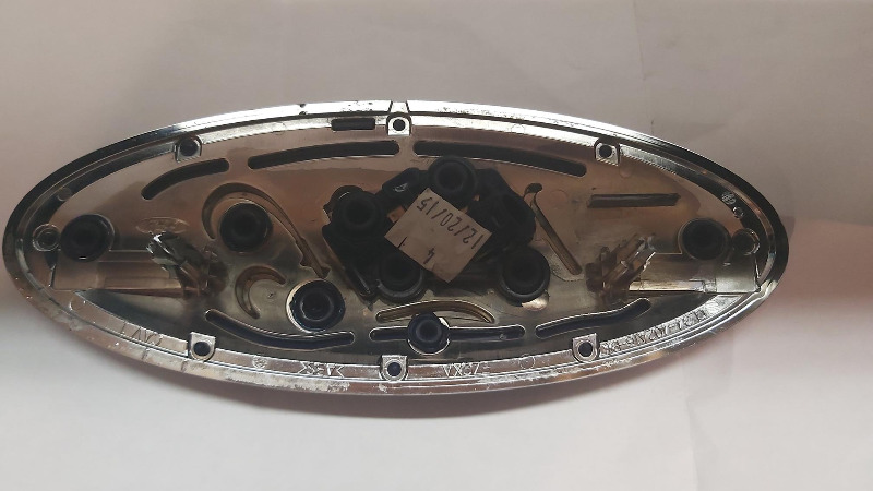

So siehts von hinten aus
Links ist zu sehen das die Halteklammer fehlt.
hier sieht man wie die Klammer gemacht ist
