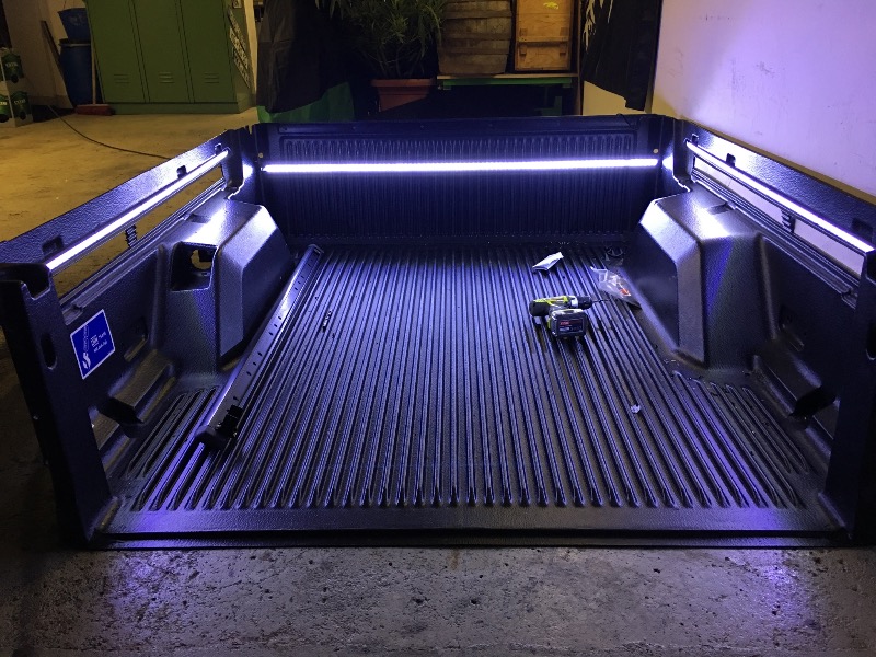

So, da ich zwei Pickups habe, nutze ich beides.
Beim Ford Ranger mit Laderaumwanne aus Kunststoff und Aruma-Antirutschmatte, beim GMC Sierra mit Bedliner.

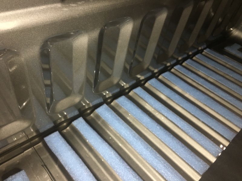

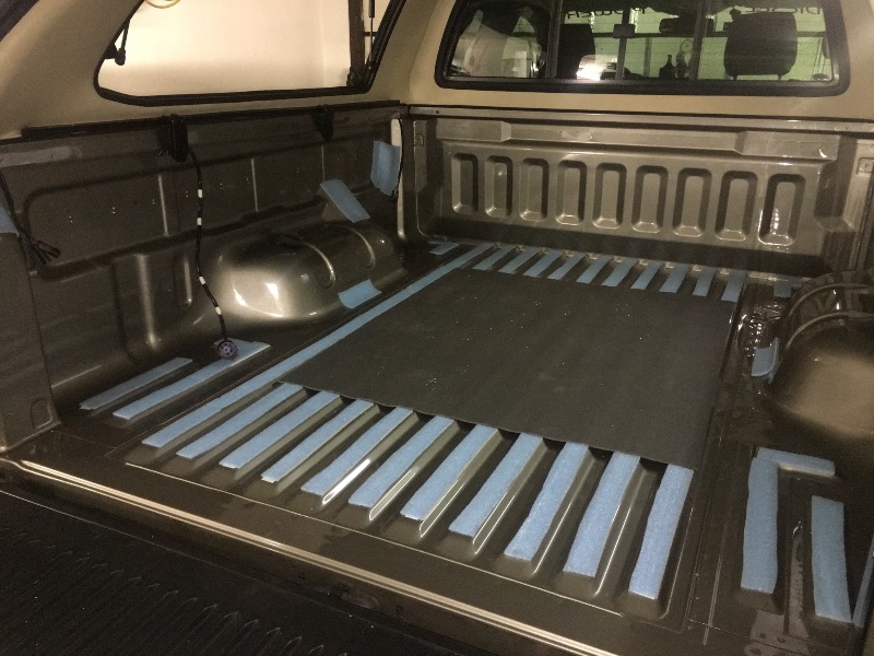

Wegen des verbauens von LED-Streifen und deren Verkabelung hatte ich die Wanne am Ranger mal raus, und habe an den erhöhten Punkten / den Auflageflächen Schaumstoff dazwischen, mit doppelseitigem Klebeband.
In meinem Fall zugeschnittenes Estrichband das ich noch hatte. Scheuern tut also schonmal nichts.
Ich mag die Wanne genau aus diesem Grund, sie schützt das Blech vor Dellen wenn man mal was reinschmeißt, wenn eine Laderaumabdeckung drauf ist, ist auch Wasser auf der Kunststoffwanne kein Problem.
Mein Wasser vom Rollokasten wird dazwischen geleitet, der Hauptablauf ist über die komplette Breite der Pritsche an der Fahrgastzelle, der Rest läuft unter der Wanne nach hinten raus.
Nur wenn man loses Schüttgut fährt, keine Laderaumabdeckung hat, sollte man alle ein bis zwei Jahre mal unter die Wanne schauen und dort „reinigen“.
Wer übrigens die Wanne ausbaut, Phillip Schelling aus der Facebookgruppe Ford Ranger Deutschland baut eine super Dose für die 12V-Buchse. Sehr empfehlenswert für die Originalen Befestigungsschienen von Ford.

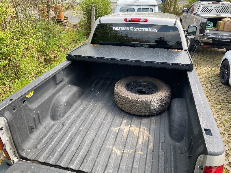

Der Bedliner am GMC ist nicht schlecht, aber wie bereits gesagt, schmeißt man etwas schweres rein, hat man unter Umständen direkt eine Delle drin. Wobei die Seitenwände meist doppelwandig sind, man sieht es also nicht von außen.
Der Lack an sich ist recht gut geschützt. Eine Antirutschmatte ist aber trotzdem empfehlenswert, eine Kiste Bier bleibt definitiv nicht da stehen wo man sie hinstellt.

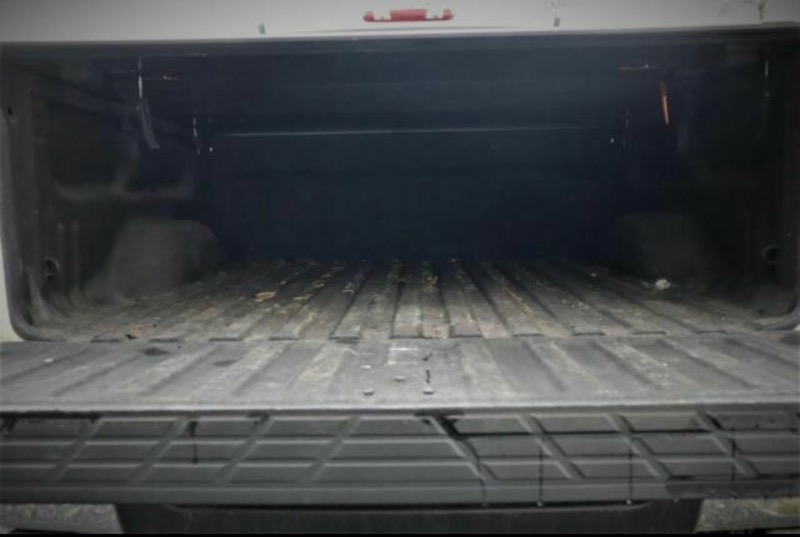

Bin ich doof oder wo ist beim GM der Bed liner?
- Mathias2202
- Beiträge: 167
- Dank erhalten: 53
01 Jul 2021 23:37 #18
von Mathias2202
Mathias2202 antwortete auf Laderaumschutzwanne
Ahhh...das ist die selbe Karre
Mein Fehler.
Mein Fehler.
