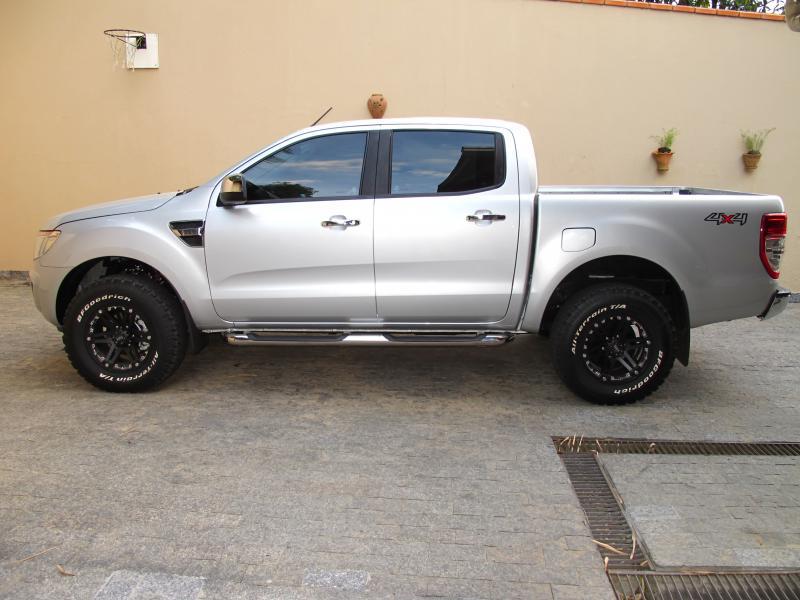

13 Nov 2012 22:43 #16 von Ford Built Tough
Das ist doch eine nette Kombi.
BFGoodrich AT 265/70 r17 die Frlgen sind mir nicht bekannt,sehen aber klasse aus.
  • Redneck
  • Rednecks Avatar
14 Nov 2012 08:53 #17 von Redneck
Servus!
Mir gefallen sie sehr gut, und ich finde auch, daß sie gut zu dem Silber passen! Ich mag schwarze Felgen eh sehr gern, hab selber auch welche drauf!
