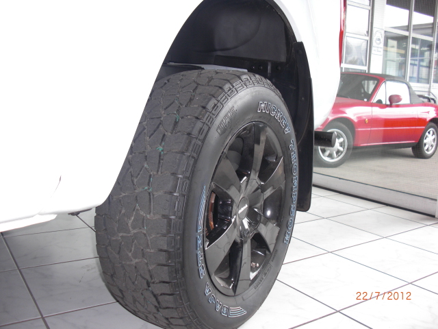

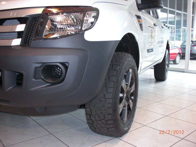

Musher schrieb: So sieht`s aus mit 265/60/18 (Mickey Thompson auf Delta Felgen) Fahrzeug Serie ohne Veränderungen
Grüße aus Rosenheim
von der Optik eine sehr schöne Felge
Aber durch die ET von mindestens 30mm kommt die verdammt weit raus,
Das heist die Felge schließt genau mit dem Reifen ab...
Sehr empfindlich ( Bordsteine, oder mal im Gelände )
So wie es auf dem Bild aussieht wurden auch Spurplatten verbaut... bestimmt 60 mm pro Achse
Die Felge wird gerne bei Offroadfahrzeuge verbaut wegen der Tragkraft. gibt zu wenig Alternativen.
Ich hatte sie mal Probemontiert.... na ja, war nicht so der Hingucker.... allerdings mit 285/70/18
mfg Kugaar

du hast recht die Felge hat die Maße 8,5x18 ET+40
duch schreibst:
...durch die ET von mindestens 30mm kommt die verdammt weit raus,
Das außen bündige Abschließen der Felge mit dem Reifen hat aber gar nichts mit der ET zu tun sondern liegt einzig an der Bauform der Felge

meistens ist ein tiefes Felgenbett zu erkennen aber eben nicht immer. Diese Felge zB [url]hier (KLICK)[/url] hat eine ETvon -30

Ich weiß schon was du meinst
Viele neue Felgen, schließen mit dem Reifen ab
warum auch immer
Vielleicht wegen der Tragfähigkeit...?
Der Grund kann auch sein, das sich kein Dreck im Felgenbett festsetzt, was gleich ne sehr starke Unwucht erzeugt
Selbst bei langsamer Fahrt
Hat alles vor und Nachteile
Aber vielleicht können diese, die auf Felgen und Reifensuche sind hier ein paar Brauchbare infos mitnehmen
mfg Kugaar
