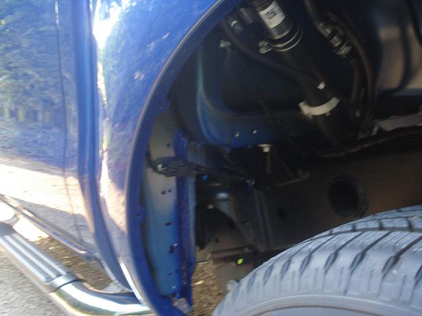

So, ich hab jetzt alle Plastikverkleidungen in den Radkästen weg,
die Heckstoßstange ist abmoniert, die Chrombar abgeschraubt und die Plastikwanne entfernt.
Alles relativ schön abzubauen, bis auf ein paar große Nieten bei den hinteren Radhausabdeckungen, die haben sich ein bisserl geweigert aber kann auch an meinem Bohrer gelegen haben
Ein paar Sachen sind mir negativ aufgestoßen:
-wenn mann die Fahrertür öffnet und zwischen Tür und A-Säule durchkukkt und den Kotflügel betrachtet, ist mir eine schwarze Plastikfolie mit gefülltem Schaumstoff aufgefallen. Die ist einfach zwischen Kotflügel und Radhaus-Stehblech eingestopft. Das ist ein idealer Brutnestcocktail für Salz,Sand,Dreck und Wasser,
Ich mach mal Bilder von der Ecke. Hab nämlich die Schaumstoffpackung entfernt und siehe da nur ne mickrige Grundierschicht auf dem Stehblech und Kotflügel. Nix Tauchbadlackierung.
-wer die Stylingbar hinten drauf hat, sollte sich mal die Mühe machen und diese abmontieren denn das Plastik liegt auf der Seitenbordwand auf und ist ebenfalls Angriffsfläche mit Durchscheuereffekt. Ich kleb da eine Transparente Schutzfolie dazwischen (angepasst und ausgeschnitten) die sieht man wenn die Stylingbar wieder aufmontiert ist nicht.
-an einer Verschraubung von der Stylingbar war bereit eine rostige Stelle am Gewinde. (wurde gereinigt und mit Rostumwandler behandelt.
Manche werden denken ich mach mir da zuviel Arbeit. Aber für mich ist es mein dickes Schätzchen das ich lange, lange lange fahren will und deswegen werde ich lieber gleich jetzt Vorsorgen um dann hoffentlich lange an dem Ranger gefallen zu haben.
Bilder vom Plastiknackten Ranger werden folgen.
Grüsse
Marky

06 Aug 2012 17:44 #10
von markymark
markymark antwortete auf Fahrwerk und Unterboden
So, hab mal die Bilderchen von den nackigen Radhäusern zuerst hinten:::
