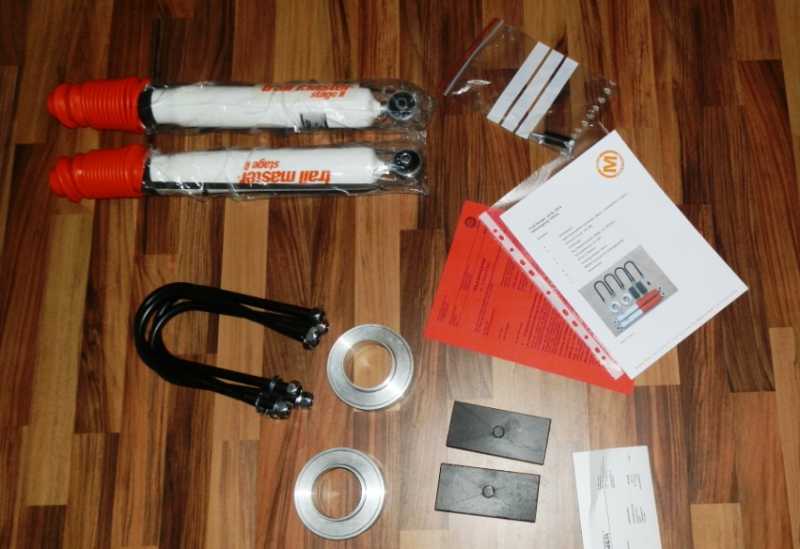

05 Mär 2013 17:50 #15 von JN75
heute ist meine 40mm Höherlegung eingetroffen! :cheer:
Wie versprochen ein Foto von den Teilen.
Gekauft bei Roadrange (kommen aber direkt von Michaelis)
Jetzt fehlt nur noch mein Ranger, dann können die Reifen (265/75 R 16) und die Höherlegung dran! :P
Jens

05 Mär 2013 19:22 - 05 Mär 2013 20:20 #17 von nepped
nepped antwortete auf michaelis umbau; was sagt ihr dazu?
Bitte nicht immer alles zitieren.
Teure Teile kaufen ohne Fahrzeug ..Entusiasmus pur!!
Ohne dir zu nah treten zu wollen...
Für die Höherlegung sind die Reifen zu little...
da passt was größeres besser...
und aber dann mit Spurplatten und Radhausverbreiterungen...
sonst wirkt der Ranger schmal und hochbeinig...
meiner geteilten Meinung nach....

05 Mär 2013 19:46 - 05 Mär 2013 20:21 #20 von JN75
Hallo Ute,
Findest Du die Reifen echt zu klein? Es sind ja nur 40mm.
Evtl. Kommt dann später noch ne Spurverbreiterung dazu, wobei 30mm pro Seite etwas viel sind, so dass man so eine häßliche Verbreiterung benötigt.
Auf den Bildern hier im Forum sehen die 265/75 R 16 ganz gut aus und füllen den Radkasten gut aus. Zusammen mit den Reifen dürfte sich eine Höherlegung von ca 60mm ergeben.
Ist halt alles Geschmackssache.
Jens
