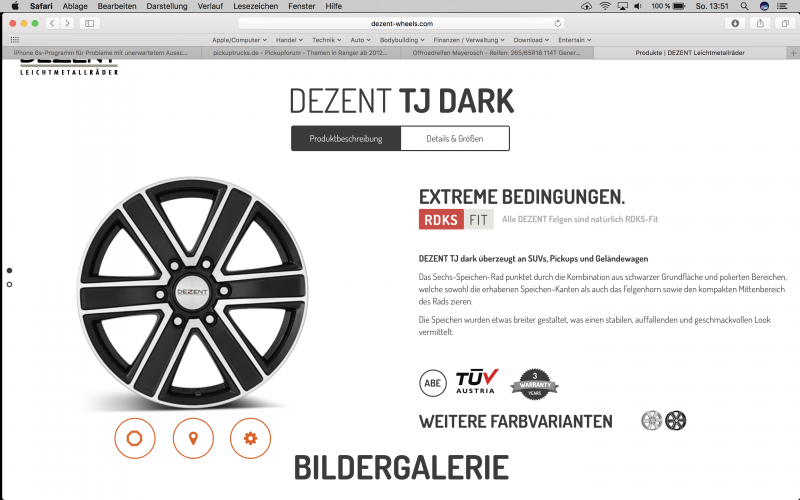

Fährt hier jemand diese Felge und kann was dazu sagen? (Qualität/Wintertauglich)
Felge verbreitert ja die Spur um 40mm (2x 20mm) und ist mit ABE iVm Serienbereifung...
Wie sieht das aus, wenn ich eine andere Reifengröße fahren möchte (265 / 70 R 17) ?
Ist da eine Einzelabnahme möglich?
Gibt leider kein Gutachten, was die Reifengröße für die Felge frei gibt...
15 Jan 2017 14:46 #1215 von Stefan L.
Stefan L. antwortete auf Felgen und Reifen Sammelthread
Matthias, wenn ich mich recht erinnere ist nur die silberne Variante der Dezent TJ wintertauglich...
Dezent Felgen im allgemeinen sind qualitativ meiner Erfahrung nach (hatte ich auf zwei PKW) gut, wobei ich aber die TJ nicht aus der Nähe betrachtet habe.
Andi Hurter hat mehrere TJ silver in 17 und 16 Zoll an Rangern verbaut, da findest du Fotos auf der HP.
Grüsse
Stefan
15 Jan 2017 14:57 #1216 von Cip
Cip antwortete auf Felgen und Reifen Sammelthread
Stefan L. schrieb: Matthias, wenn ich mich recht erinnere ist nur die silberne Variante der Dezent TJ wintertauglich...
...hab ich mir schon gedacht.
Dann ggf die Silberne und die dann schwarz matt pulvern.
15 Jan 2017 16:56 #1217 von Cip
Hab grade rausgefunden, dass das Gutachten für den Mitsubishi Pajero den Reifen 265 70 R17 mit umfasst.
Das sollte doch dann als Nachweis reichen, dass die Reifengröße Grundsätzlich auf der Felge gefahren werden kann und per Einzelabnahme dann auch auf dem Ranger gefahren werden kann...?

15 Jan 2017 18:46 #1219 von Ranger OD
Ranger OD antwortete auf Felgen und Reifen Sammelthread
Cip schrieb: Gibt leider kein Gutachten, was die Reifengröße für die Felge frei gibt...
Hi Matthias,
wenn Du einen guten Kontakt zu Deinem Prüfer hast okay, sonst lass es lieber und nimm eine Felge wo auch die von Dir gewünschte Reifengröße im Gutachten steht. Ansonsten bleib lieber bei der Seriengröße oder nimm eine Andere Felge mit ET 40. Da gibt es zwei 16" Felgen, Borbet CWE und Delta WP, beide Wintertauglich und letztere auch in schwarz erhältlich, mit passendem Gutachten für den von Dir angestrebten Reifenumfang.
