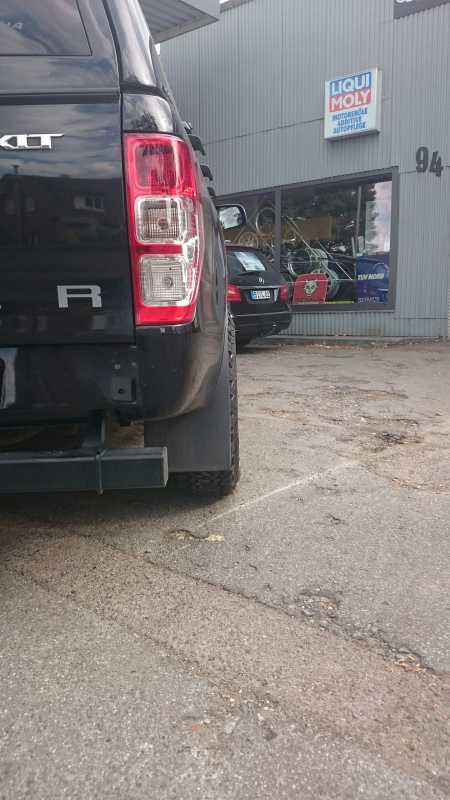

Ich hab 265/70 17, ET 35 und kein gar nichts!

Hmmm nix machen müssen? Keine Tachoangleichung kwine Gummilippen nix? Jetzt beiß mich doch die Sau. Dann müsste das bei meinen Felgen 8x 17 mit 5mm Distanzscheiben auch gehen. Oder wären deine 7,5 x 17.

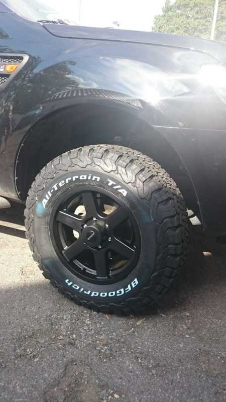

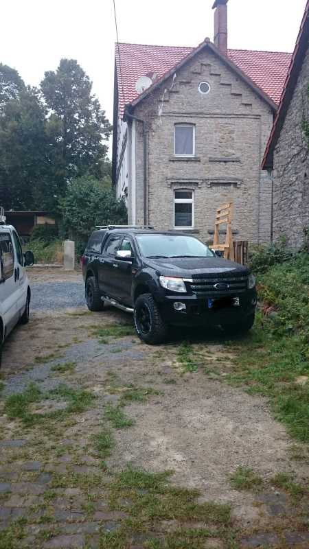

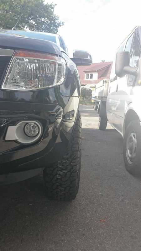

Nö, sind 8x17 B)
Und wie du auf dem Foto siehst, sind keine Lippen notwendig. Ich kenne ein Dekra-Gutachten, das das alles so für i.O. befunden hat, ich selbst war beim TÜV-Gutachter, der ebenfalls alles für i.O. befunden hat.

Delta Avventura 8,5J17 et40
Goodritch 265x70
Per Einzelabnahme eingetragen

Das soll ET 40 sein?
Die stehen doch genau so weit heraus, wie meine ET 25. :blink:
Sieht aber trotzdem sehr cool aus. :daumenhoch:
